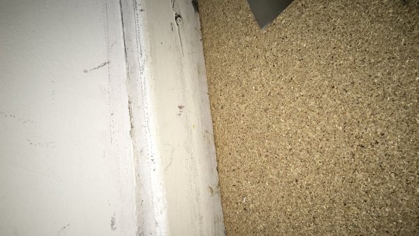

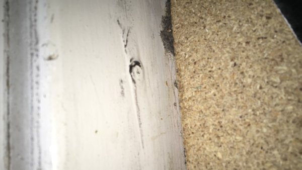

J Juljul 29 dec 2019 #1 Ik wil een nieuwe vloer leggen maar nu krijg ik de plinten er niet uit, ze zitten met dikke spijkers (lijkt wel) vast. Hoe kan ik ze er het beste uit krijgen met zo min mogelijk beschadiging aan de muur.
R Rola Algemeen Bouwkundig Specialist 29 dec 2019 #2 Kan je spijkerkop schoonmaken? Het lijkt op een spijkerplug, die kan je losdraaien met een goede schroevendraaier, vaak ph2.
J Jackd Vaste Beantwoorder 29 dec 2019 #5 Als het er veel zijn met een spijkertrekker. Anders met een (oude) beitel wat hout weg halen en dan met een nijptang. Zoals eerder gezegd, eerst kijken of het spijkerpluggen zijn, anders juist meer kans op schade.
Jan Algemeen beantwoorder Moderator 29 dec 2019 #6 Als bovenstaande methodes niet helpen dan de plint splijten ter hoogte van de schroeven.
