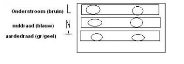

Ik heb een plafondventilator gekocht maar hier zit geen aansluit schema bij.. kan iemand mij helpen met waar ik de kabels op moet aansluiten?
ik heb 1 zwarte kabel en een rooie kabel uit het plafon komen.. deze zitten op een licht schakelaar aangesloten...
maar nu heeft de ventilator 3 aansluitingen
1 Oranje + bruin
1 zwart
1 groen geel.
nu heb de rooie aangesloten op oranje + bruin en zwart op zwart maar de ventilator en de lamp doen helemaal niets?...
Het is een plafondventilator met lamp en afstandsbediening voor het bedienen van zowel de ventilator als de lamp...
kan iemand mij vertellen hoe ik deze moet aansluiten??

Als de schakelaar dan aanstaat zou het normaal gesproken moeten werken zo. Heb je nagemeten of er dan tussen zwart en rood spanning staat? (met een 2 polig meet instrument dus of een testlamp?) De geel/groene aarddraad hoort overigens, voor de veiligheid, ook aangesloten te worden. In de oude kleurcodering zou grijs de aarddraad horen te zijn.

Heeft die afstandsbediening (a.b.) -ontvanger niet nog een eigen voeding (fase&nul) nodig?
Zitten de batterijen goed in de a.b.-zender?

De batterijen en de schakelaar heb ik op allerlei standen geprobeerd maar reageert nergens op
Ik heb ook een schema gevonden.. heb hem even in paint naar gemaakt omdat mijn scanner kapot is.. misschien dat het meer duidelijkheid schept
Ps. het moet een kroonsteen voorstellen :)

Rood is nul, zwart is schakeldraad (fase indien de schakelaar aanstaat), maar het zou niet moeten uitmaken als je ze omdraaid. Werkt het lichtpunt wel als je er gewoon een peertje op aansluit?

Hoi,
Hij doet het!!!
Ik heb het plafon plaatje er afgehaald waaruit de 2 draaden komen en hier achter zat nog een kroonsteentje waarvan de rooie kabel was afgebroken... (ouwe woning) :?
toch bedankt voor jullie reacties!!
