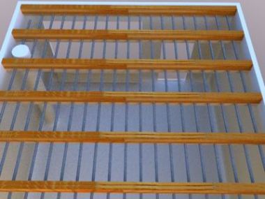

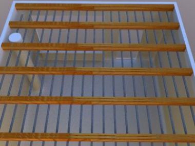

Beste lezer,
We gaan ons plafond van de begane grond verlagen en hebben een aantal vraagjes. Het plafond bestaat nu uit een aantal dikke draagbalken met een tussenruimte van 90cm. Tegen deze balken zitten hele oude raggels (waarschijnlijk 100 jaar oud) die vol zitten met spijkers. Op zich is het hout prima; de raggels zijn wel ongeveer 3cm dik.
Het plafond ziet er nu ongeveer zo uit:
We hebben nieuwe leidingen (cv/electra) tussen deze raggels gelegd en we willen het plafond met ongeveer 5cm verlagen. Het lijkt ons handig om 2/3 balkjes tegen de oude raggels te zetten en met schroeven, door de oude raggels, in de dikke draagbalken vast te zetten.
Zoals hier:
en hier:
Omdat 't hele plafond, en de vloer van de eerste verdieping van hout is vraag ik me af of de afstand van 90cm tussen draagbalken, en dus straks ook de nieuwe raggels, niet te groot is? De oude raggels hebben ook een afstand van 90cm maar deze zijn een stuk dikker dan de raggels die tegenwoordig worden gebruikt en 't plafond was tegen gips gestuct itt gipsplaten.
Ik kan natuurlijk ook de 2/3 balkjes haaks op de draagbalken kunnen bevestigen (dus in dezelfde richting als de oude raggels nu lopen), maar dan heb ik veel meer hout nodig.
Wat is een goede manier om het dak te verlagen in deze situatie?
Alvast bedankt,
Roxlu
