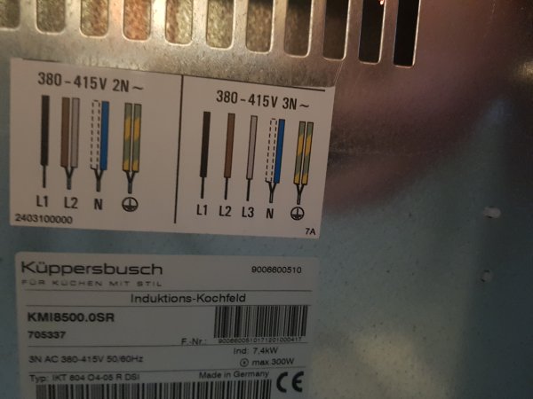

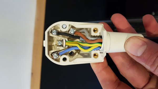

Wie kan me vertellen of ik mijn perilex stekker goed heb aangesloten voor mijn inductie plaat? Wcd is aangesloten door elektricien. De foto nu is alleen ter verduidelijking. Draden worden opnieuw gestript en ijzeren klemmetjes op gezet.

Misschien.
Is de perilex contactdoos 2x230v of 3 fasen 400v uitbedraad?
