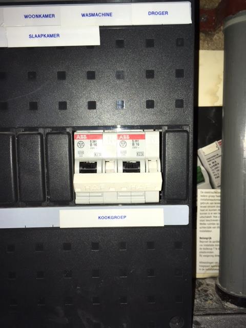

Ik heb even nagekeken voor je, in de groepenkast zit de "kookgroep" en dit zijn 2 zekeringen dus als ik het goed begrijp is dit dan een 2x 230 Volt oftewel 2fase ?

Ik kan nergens herkennen of het een 16 of 25 ampere zekering is..

Het gaat hier om ouderwetse smeltpatronen? Je kunt aan de kleur van het verklikkertje zien welke waarde het is. Grijs is 16A, blauw is 20A, geel is 25A.
Zekering even eruit draaien en op de zijkant kijken kan ook meestal staat er gewoon tekst op.

Xander, ik heb even een foto gemaakt :
XanderH
B16 automaten, dus 16A. Dat is in ieder geval prima.
