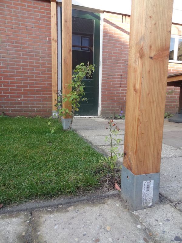

Bart_WRX
Palen niet in de beton storten, vocht wat daar in trekt kan er niet uit en hout rot is het gevolg op lange termijn.
Maak gebruik van paaldrager zoals deze.

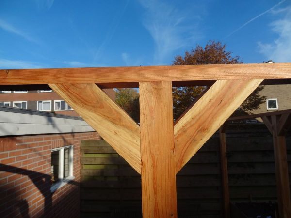

Je hoeft geen schoren naar je schuur te maken voor voldoende stevigheid als je de schoren tussen de staanders en liggers maakt zoals op je tekening.

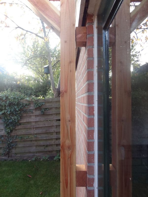

Jiltdijk
Als ik de paal linksachter aan een muur bevestig, heb ik dan ook meer kans op aantasting door vocht? Is een paar cm van de muur afzetten aan te raden?
Jilt
Bart_WRX
Hout wat je vast tegen een muur aan bevestigigd ( zals balk lagen ) moeten in de menie worden gezet.
Dus hou de balk een cm of 5 van de muur en je hebt nergens last van

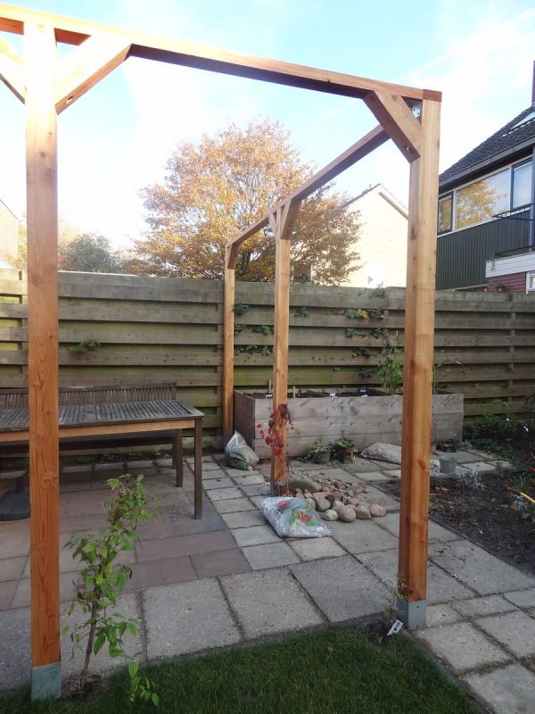

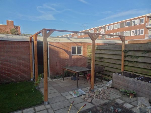

Best forum,

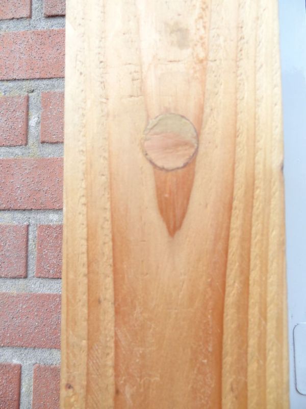

De pergola is gereedgekomen. Hij is gemaakt van lariks 9x9 cm, ca. 230 cm hoog De palen staan in paalhouders, dus niet in de grond. Één paal staat vast aan de schuur, dit geeft veel stevigheid aan deze en de twee belendende palen. Bij de twee overige palen heb ik wat beton gestort, dat wil zeggen bij de paalhouders.
Op het hout zit transparante beits, aan de bovenkant 2 lagen. De schoorbalkjes heb ik aanvankelijk zelf gezaagd met een handzaag, maar het lukte me slecht om mooie hoeken van 45 graden te krijgen, daarom heb ik een paar door de houtzagerij laten doen. De schoorbalkjes zitten met twee verzonken draadbouten vast, één horizontaal in de staander, de ander verticaal van bovenaf, dus door de ligger. Het gat in de ligger heb ik gedicht met een rond stukje lariks (gezaagd met decoupeerzaag) en pu-lijm. Dit is zichtbaar op de laatste foto, zij het dit de staander bij de schuur is, maar het idee is hetzelfde.
Bedankt voor de adviezen!
