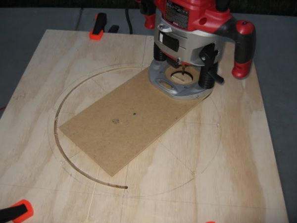

Voor een ronde wasbak met een doorsnede van 50 cm wil ik een rond gat zagen in (minstens 18 mm) multiplex hout.
Ik wil de uitgezaagde cirkel weer gebruiken om de wasbak af te kunnen dekken (omdat ik de plek als werkbank wil gebruiken). De wasbak heeft een brede flens zodat ik deze aan de onderkant van het blad vast kan maken. Omdat het gat in een plaat van 2 meter lang moet komen en de standaard platen 2,44 lang zijn hoop ik de uitgezaagde cirkel weer te kunnen gebruiken. Lukt dat niet dan moet ik een aparte plaat kopen omdat ik uit het reststuk geen passende deksel kan halen. (200 + 50 > 244)
Als ik het gat ga frezen dan is de minimale freesdikte 3 mm zodat er nogal veel speling ontstaat tussen deksel en blad.
Misschien dat ik een decoupeerzaag kan gebruiken, waarbij ik een aantal 1,5 mm gaatjes naast elkaar kan boren op de cirkellijn zodat ik de decoupeerzaag daar in kan laten zakken.
Ik heb online berichten gelezen dat je een zaag dmv een touwtje in het midden van de cirkel vast kunt zetten, maar ik ben bang dat dit geen mooi ronde cirkel wordt.
Mijn Bosch decoupeerzaag heeft twee sleufjes in de voet zitten waar je wellicht een gelei in geplaatst kon worden (zat niet bij de decoupeerzaag). Iemand een idee hoe ik daar gebruik van maken van het zagen van een perfecte cirkel?
Of loop ik tegen problemen aan als ik dit op deze manier ga uitvoeren? Iemand hier ervaring mee?

Je decoupeerzaag gaan geleiden met een touwtje wordt lastig: dat is niet nauwkeurig genoeg en bovendien kan je zaag nog altijd naar binnen toe weglopen.
Je kan zelf heel makkelijk een hulpstuk maken om cirkels te zagen. Je zet de decoupeerzaag vast op een plaat hout, en op het middelpunt van de cirkel sla je een spijker. Dit is vergelijkbaar met hoe het met de bovenfrees gaat.
Als je het gat voor de zaag in de plaat exact op maat hebt, heb je meteen een anti-splinter voorziening.
Het rijtje kleinere gaatjes is in dit geval een slimme oplossing. Al kan je het begin-gat ook juist groter maken om de plank er makkelijk uit te halen.
In die gleufjes in de voet van de zaag kan je een zijgeleider plaatsen, die waarschijnlijk ook gebruikt kan worden als cirkelmal. Bij mijn zaag (ander merk) zit zo'n combi ding er bij. Je kan zelf hier ook iets voor maken met een stalen strip, maar met de houten plaat is dit waarschijnlijk makkelijker voor eenmalig gebruik.

De glijplaat van de decoupeerzaagvoet heeft bij mij 4 kleine sleufjes. Hier kun je door vastschroeven. Heeft hij deze voorziening niet, dan kun je altijd 4 gaatjes boren in de voet.
Als je geen montagegaten hebt of wilt maken, kan je de zool op het hout klemmen met hulpblokjes:
Of als je zo'n mal vaak gaat gebruiken met snelspanners. Zo worden bovenfreesmachines vaak onder een freestafel gehangen.

Om teleurstellingen te voorkomen, een perfect rond gat met een decoupeerzaag zagen is onmogelijk.
De zaagjes lopen aan de onderkant van de zaagsnede altijd weg in een bocht (zelfs als je rechtuit zaagt)
Met een bovenfrais en een cirkel hulpstuk gaat het wel goed.

De hoeveelheid verspaand materiaal zal met een bovenfrees minimaal 3 mm zijn. Bij een cirkel dus 6 mm. Dan kan ik de uitgefreesde cirkel niet meer als deksel gebruiken, wat eigenlijk mijn bedoeling was.
