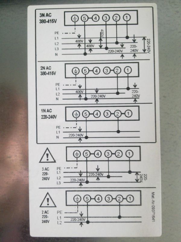

Hoi,

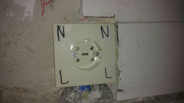

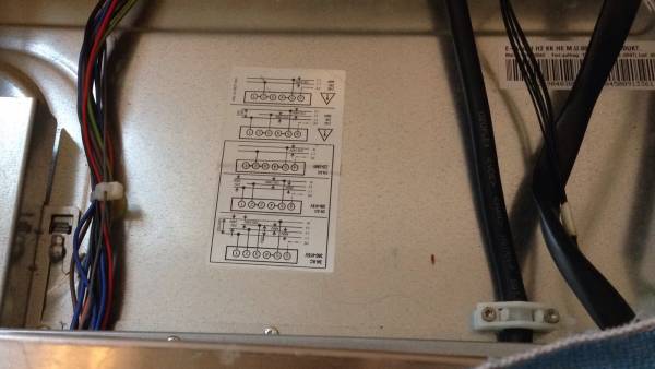

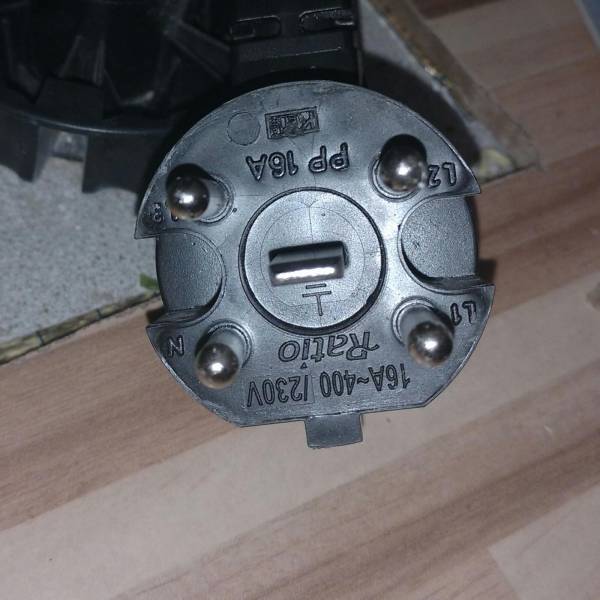

ik heb miele oven met volgende schema. Op andere woning was het door vakman aangesloten. Nu ben ik verhuisd en heb gehoord dat de woning een 2 fase 2x230v perilex heeft( Zie 2e foto)
Welk aansluitenschema van de oven kan ik gebruiken en hoe de perilex laten aansluiten. Tips en opmerkingen zijn welkom. Ik had 1st topic gemaakt maar later zag ik dat deze topic al beston dus heb ik toen ook hier gereageerd.

Het is precies dezelfde schema als een andere post.

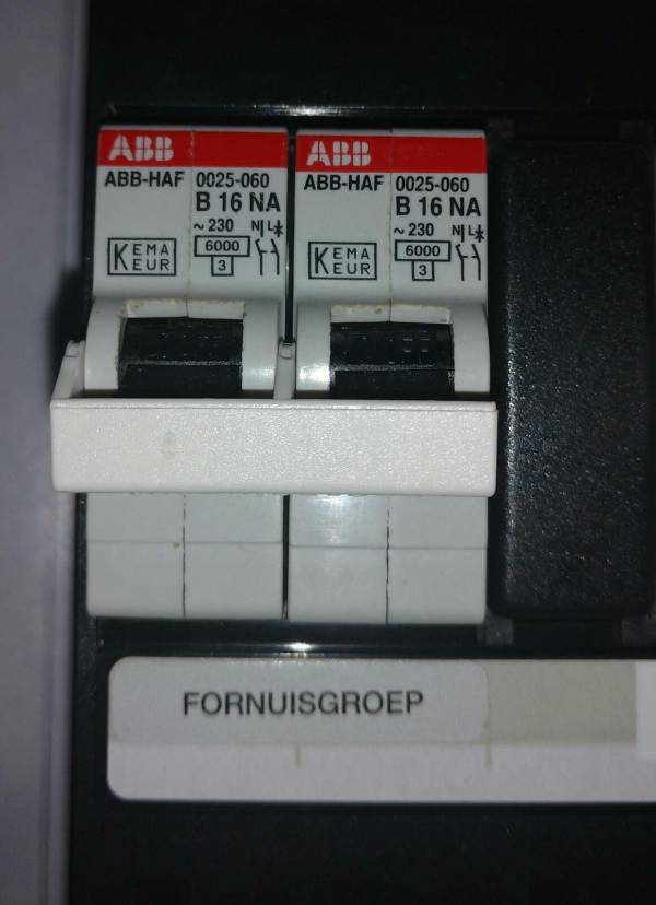

ik de groepenkast is er een fornuisgroep zie foto links boven (daar staat 16NA ik denk dus 16 Ampere)

Volgens het schema is dit toestel niet geschikt voor een kookgroep. Waarschijnlijk kan het, dan de brug tussen 4 en 5 eruit. 4 en 5 op de nullen, 1 en 3 op de fasedraden. Brug tussen 2 en 3 zetten.

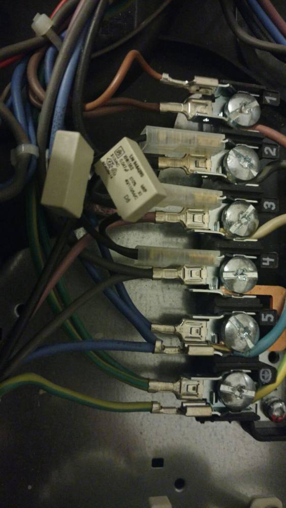

Hoe zitten de draden er nu aan?
Nitsbeet
Ik zal het open maken en foto over een uur kunnen posten.

Dit is hoe het oorspronkelijk was aangesloten bij de vorig woning.
Nitsbeet
Volgens mij was het een 3 fase aansluiting.

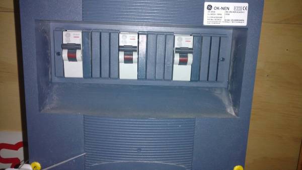

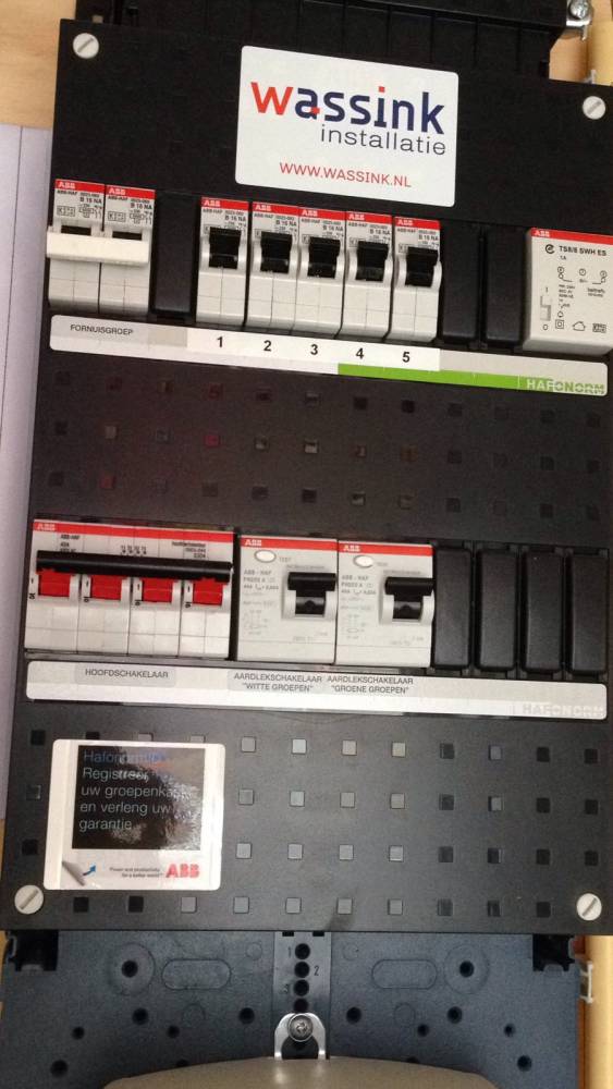

Hieronder extra fotos van de groepenkast.

Hangt af van je huisaansluiting en van de aansluitwaarde van je oven.
Als deze bijvoorbeeld 7.2 kW is en je hebt een aansluiting van 3x25A, wordt één fase van 25A belast met 32A, er van uitgaande dat de kookgroep op één fase is aangesloten.
Dan zou ik kiezen voor het plaatsen van een alamat 3x16A, waardoor je je oven netjes over de 3 fasen verdeelt.
Maar zoals gezegd, dit hangt af van je aansluiting en je oven.

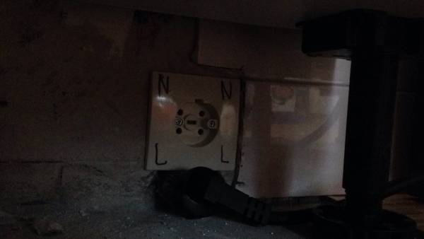

Zoals Hessie en Peter_H aangeven: er is door de fabrikant geen schema voor deze typisch Nederlandse situatie (1 fase 2 x 16A kookgroep). Ook staat nergens hoeveel stroom deze oven trekt en of je hoofdzekering dit nog trekt. Onderstaande is dus geen boekjeswijsheid of 100% zeker juist. Het gaat waarschijnlijk met onderstaande wel werken:
Het is nu bedraad voor het 3 fasen systeem.
Als je een universeelmeter hebt: controleer de aanduiding op het stopcontact (N = praktisch 0 volt ten opzichte van de middelste aardaansluiting, L = praktisch 230V ten opzichte van de middelste aardaansluiting).
Met een universeelmeter kun je ook controleren of kleur draad in het snoer overeen komt met de plek op de stekker die ik hieronder heb getypt.
Als je geen meter hebt moet je 'geloven' dat de aanduiding op de stekker in de oude situatie klopte, en de aanduidingen op het stopcontact kloppen.
- Linksboven in het stopcontact = eerste N, blauwe draad, klem 4. Brugje verwijderen en de draad zo aansluiten dat het koperen busje, en niet het blauwe plastic, onder de schroef komt.
- Rechtsboven in het stopcontact = tweede N, bruine draad, klem 5
- Rechtsonder in het stopcontact = tweede L, zwarte draad, schroef 2 met een brug naar 3
- linksonder in het stopcontact = eerste L, witte draad, schroef 1.
- Aardaansluiting geel/groen laten zitten.
Nogmaals: opvolgen is op eigen risico zeker als je geen meter hebt om dingen te controleren.

Huisaansluiting is 3x25A
Oven is Miele H 2366E volgens website kW van 11.3 gecombineerd met inductie plaat van Miele KM 6089 kW:7.4
Totaal zou het uitkomen op 11.4+7.4=18.8 kW.
Heb je nu de juiste info mij verder op weg te helpen.
Nitsbeet
@AvDijk Bedankt voor je info. Ik zal het met meter nameten.
Stel ik sluit het aan zoals je beschrijft, zou het schade aanrichten als de aansluiting toch niet goed was? of maakt het niet veel uit?
Denk je dat ik wijzer zal worden als ik de fabrikant kan benaderen over NL situatie?
Peter_H
Ik zou inderdaad even contact opnemen met de fabrikant en dan vragen of het hier echt gaat om 11,4 kW + 7,4 kW of 11,4 kW inclusief 7,4 kW.
11,4 kW is 3 x 16,5A
18,8 KW is 3 x 27A. En dit had je in je oude woning aangesloten?? Dan had je een verkeerde stekker (16A) en had je aan een huisaansluiting van 3 x 35A nog niet genoeg.
Zo maar aansluiten zit er dus zeker niet in, je kookgroep van 2 x 16A is hiervoor niet geschikt.
AvDijk
Eens met Peter_H:
Als oven+fornuis flink hard moet werken zal de hoofdzekering uitschakelen als je het op de kookgroep aansluit, zoals ik eerder voorstelde.
Dit zal nooit goed uitkomen.
De groepenkast zal moeten worden aangepast. Geen DHZ klus voor de vraagsteller, lijkt me.
Nitsbeet
Dank voor de reacties. Dan ga ik me oriënteren op het aanpassen van groepenkast; dus een alamat erin laten bouwen
Via de netbeheerder heb ik begrepen (wat ik ook zie bij de groepenkast) dat ik 3x25A heb.
Kan ik hier dan de alamat laten aansluiten en de draden benutten die dus eerst achter kookgroep zaten voor de Perilex? Zo ja. Is dit een duur grapje?
