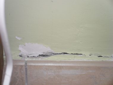

deze muur is al 4 jaar zo denk van opstijgend vocht.
de muur is voelt niet nat aan ofzo maar mijn plinten zijn wel los aan het komen.
wat is het beste dat ik kan doen, gaten boren en produkt ingieten ofzo?
kwil er wel definitief van af zijn.

Wat voor muur? Enkelsteens, met spouw, isolatie?
Lijkt me meer een kwestie van scheuren dan van vocht.

Denk niet dat het van scheuren is, anders zou mijn verf niet afbladeren denk ek, en wat voor muur; het is een stuk die aangebouwd geweest is 7 jaar geleden ofzo, wel allemaal nieuwe stenen, denk niet dat er isolatie of spouw in de muur zit, de stenen liggen kruislings.

Denk het toch wel. Optrekkend vocht ziet er heel anders uit.
Een aanbouw (met nieuwe stenen natuurlijk :wink: ) aan bestaand werk gaat zich zetten. Als je die niet los zet krijg je daar de wonderlijkste scheuren of -tjes van. Kwestie van goed funderen.
Er zijn verder te weinig gegevens om advies te geven hoe je er definitief vanaf komt.

Te vloertegel rand trekt los zodat er scheuren ontstaan, klop eens op de tegelrand als deze los zit

De plinten komen inderdaad los, kan toch zijn van scheuren, er ligt ook wel een laag poeder die van de muur is losgekomen, kzal niets anders kunnen dan de plinten weghalen en opnieuw tegen cementeren.
of zou ik beter tegellijm gebruiken ofzo?

Zijn uw plinten tegels?

Vertel eens wat meer zoals welke muur het is douche, kan ook wezen dat stuclaag zanderig is en heen houvast heeft ten opzichte van je plint tegels

@ Tiho sorry, de tegelrand zit niet los. gewoon de plinten. het is een muur in de living die aan de buitenkant bloot staat, dus mijn buren kijken op de muur op hun terras als je begrijpt wat ik bedoel. het is eigenlijk op die plaats alleen dat de plinten los komen.
