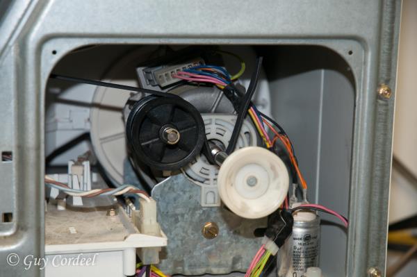

Ik heb een v-snaar type 1980 H7 gekocht om ze in de wasdroger te vervangen. Ik denk dat ik alles goed heb gemonteerd, maar de droogtrommel draait niet zoals het hoort. Soms wel, soms een beetje, soms niet. Als de spanrol wat meer naar rechts zou gaan, is de riem voldoende aangespannen en draait de trommel goed. Hoe kan ik hiervoor zorgen? Dank en groeten, Guy

Kan je een foto plaatsen van de spanrol en snaar?

Ziehier een foto. Hopelijk kan je er verder mee!
(Is herhaling bericht van deze week, waar geen antwoord meer kwam na het bijplaatsen van foto)
Probeer de snaar eens zo te leggen.
