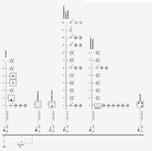

Deze vraag is vast vaak gesteld en ik heb ook gekeken naar verschillende voorbeelden.
Grotere afbeelding: https://imgur.com/a/GGOjugr
Ik zag meerdere topics die aangaven licht op een andere groep te zetten en 20A automaten voor WCD te gebruiken. Na een tijdje zag ik pas dat dit een belgisch forum was. Hopelijk staat alles goed zo.
Voor de inductieplaat zal 2x16A worden gebruikt, ik weet niet of ik zoals in het schema staat gewoon mag tellen als een automaat met 32A.
XanderH
Wil je dit nou in Nederland of in België gaan aanleggen? Indien in Nederland voldoet dit absoluut niet aan de normen. Van de Belgische richtlijnen heb ik weinig kennis maar ik vermoed dat het ook daar niet voldoet.
Een kookgroep 2x16A is iets heel anders dan een 32A groep. De eerste kom je in België niet tegen, de laatste kun je niet aansluiten met een 3x2,5mm² zoals in het schema.
Bull3t
Het is in Nederland.

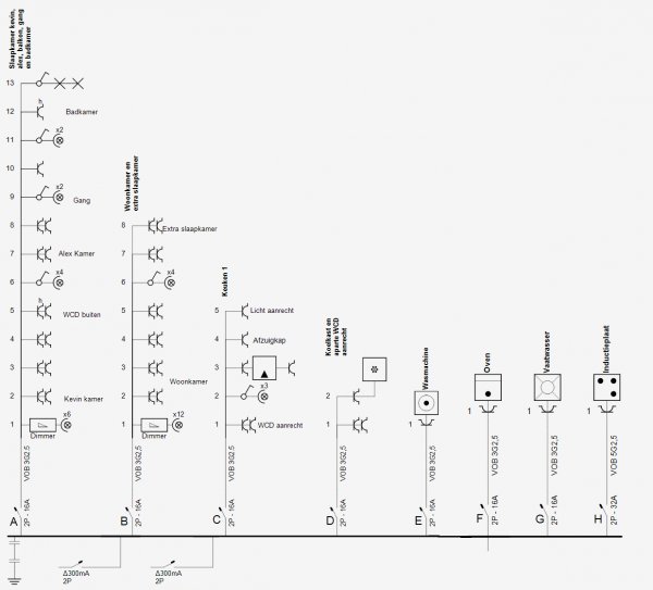

Grotere afbeelding: https://imgur.com/a/eph5snV
Dit is de nieuwe. De perilex komt op twee automaten maar dit krijg ik niet getekend dus heb ik het als een automaat op 32A getekend. Kan ik twee 16A automaten tekenen en die verbinden met de perilex?
Keuken is meer verdeeld en wasmachine ook op losse groep. Verder draden juist gezet.
Mis ik nog iets?

Je tekent een gewone automaat.
Zet daar IPV 2p, 4p
Met begeleide text: 230v 2N.tbv kookplaat.
XanderH
De installatie zoals je die nu tekent is in Nederland niet toegestaan.
Wandcontactdozen voor algemeen gebruik en alle lichtpunten in ruimten met een woonfunctie moeten zijn beveiligd door een 30mA aardlekschakelaar. De 300mA varianten die je tekent hebben in je Nederlandse woonhuis in principe niets te zoeken.
Onder bepaalde voorwaarden zou je groep E t/m H zonder aardlekschakelaar kunnen aansluiten, maar die voorwaarden zijn meestal te ingewikkeld. In praktijk zet men alles in een woning gewoon achter 30mA.
In Nederland mogen er daarnaast maximaal 4 groepen achter een aardlekschakelaar worden aangesloten. Je zou het met 8 groepen dus precies redden met twee aardlekschakelaars, maar in je schema teken je ze aan elkaar, dat lijkt me niet helemaal de bedoeling. Simpelweg groep A t/m D op de eerste en groep E t/m H op de tweede is ook niet volgens de normen, je dient er voor te zorgen dat bij uitval van één van de aardlekschakelaars niet de gehele woning in het donker komt te zitten. Dus in ieder geval groep A en B niet achter dezelfde aardlekschakelaar.

Er is een programma die dat als standaard aangeeft. Verder zie ik overal op internet 300mA maar dit is dus Belgisch. Bedankt voor je feedback, ik ga weer aan de slag.
