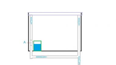

Henk253
je kunt er ook voor kiezen om bij de regen ton een regenton vulautomaat te plaatsen en de leiding verder door de grond naar de leiding te leggen die in de grond loopt rechts.
Het regenton vulautomaat werkt zo als de ton vol is sluit deze de ton af en stroomt het water gewoon weg via de afvoer naar de rechtse afvoer.
je hebt ze ook met een afsluiter zie anders even hier eens
Ronald78
Voor een niet zo handige klusser als ik ziet een oplossing als het schema hierboven er uit als een hele grote klus.

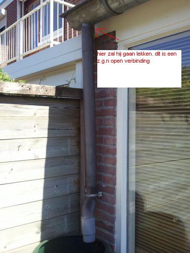

Zou het ook kunnen werken als ik die vulautomaat aan het einde van de regenpijp die de regenton ingaat bevestig? Dan moet de onderkant wel worden dichtgemaakt zodat het water zich alleen maar kan opstapelen in de regenpijp waardoor het water via de dakgoot naar de andere regenpijp gaat. Zou de dakgoot en de constructie van de regenpijp die de regenton ingaat dat gewicht kunnen houden?
Boudewijn 033
nee dat zal niet gaan, want de aansluiting van je goot, naar je regenpijp, die is niet waterdicht, als het water van onderen komt.
dus dan zal het water er bij je goot uit gaan komen.
groeten b.

@ Boudewijn0318: Maar dan stroomt het toch gewoon naar de regenpijp aan de andere kant? Het principe is dan volgens mij hetzelfde als wanneer ik de plastic zak met doek gebruik als stop: daar omheen verzamelt zich ook water als het daar niet weg kan en dan stroomt het naar de andere regenpijp. Het enige verschil is dat met plastic zak als stop de regenpijp leeg blijft, waar hij met een vulautomaat gevuld zou zijn.
@ Henk253: ik heb twee linker handen en ik ben absoluut niet thuis in het klussen. Bij het idee om de bestrating eruit te halen en de pijpen lekvrij aan elkaar te lijmen (hoe, waarmee etc) breekt het angstzweet me al uit...Het is vooral onkunde en een groot gebrek aan kennis.
Boudewijn 033
hij zal net onder je goot gaan lekken, het steekpijpje onder je goot, naar je grijze hwa leiding, is niet waterdicht.
groeten b.

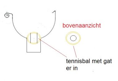

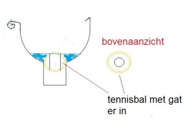

Henk253
het kan nog veel simpeler voor je.
Je pakt een tennisbal en maak daar een gat in druk deze klem in de afvoer van de goot.
nu komt er alleen water in de regen ton als er veel water valt dan loopt de goot wat voller en stroomt via dat gat over naar je ton
groeten b.
Oke, bedankt voor de bewerkte foto. Dat maakt het duidelijk.
Ik snap het principe. Helemaal beheersbaar is dat niet, maar het is wel een eenvoudige oplossing.

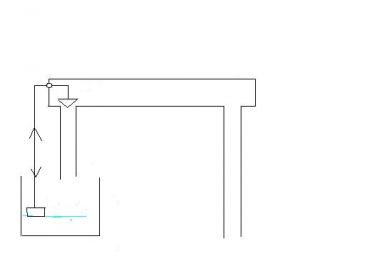

Wgb
Deze is voor een Klusser.
Henk253
Leuk bedacht @Wgb een vlotter.
Wij moeten maar patent op aan vragen :mrgreen:

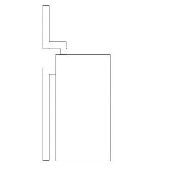

Willem5
Ik heb het bij mij zo opgelost.
