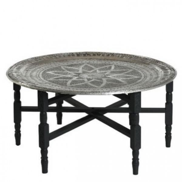

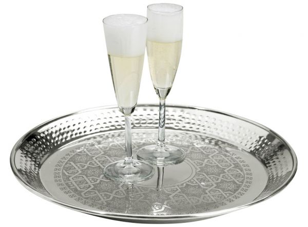

Ik zou graag zelf een onderstel maken zoals in de afbeelding. Deze is mooi met gedraaide pootjes, dat hoeft op zich niet. Gewoon recht toe recht aan is prima. Ik heb nog nooit zoiets gedaan en weet dus niet: wat ik aan gereedschap nodig heb, welk hout, hoe bewerken, en hoe dit ontwerp in elkaar zit. Een ander type opvouwbaar onderstel is ook goed trouwens. Waar het me om gaat is dat ik mijn dienblad (zie foto) en onderstel kan opbergen.
Onderstel
Mijn dienblad (40 cm. doorsnee)
Je kan bij een kringloopwinkel een oude stoel of bijzettafeltje halen en de pootjes gebruiken. Vier pootjes kan al voldoende zijn.
Verbindingen maak je het beste met pen-en-gat. Oefen dit desnoods eerst een keer met wat afvalstukjes.
Opvouwbaar maken kan door de twee kruisende onderdelen te voorzien van een pen/draaipunt.
