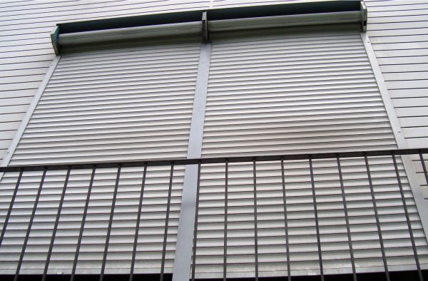

Bij het afstellen van de stophoogte en stoplaagte van een rolluik uitgerust met een buismotor Somfy T50, heb ik per ongeluk de draairichting veranderd. Nu steekt het rolluik omgekeerd (de binnenkant zit aan de buitenkant).
Kan er iemand mij op weg helpen hoe ik het rolluik weer kan omkeren? In elk geval bedankt voor jullie hulp!

Je bedoelt waarschijnlijk dat het rolluik te ver doordraait?

Het afstellen lukte : de witte of de gele pin indrukken en dan op de gepaste hoogte terug loslaten. Tijdens de strenge vriesperiode was het ontregeld geraakt en draaide het door in de rolluikkast.
Bij deze handeling heb ik waarschijnlijk iets verkeerd gedaan, dan heb ik het rolluik bovenaan gedraaid en nu zit het omgekeerd. Zoals je ziet heeft dat geen zicht en is het waarschijnlijk ook niet goed bij regen.
Voor alle duidelijkheid vind je hieronder een foto :

Zoals ik het zie rolt het rolluik pantser langs achteren op de as.
Dus de holle kant van de lamellenis naar de as gericht.
Als dit zo is, dan loopt de rolluik dus wel goed op.
Als de rolluik verkeerd zou opdraaien dan zou hij na enkele slagen muurvast in de kast komen zitten en zoals ik het zie loopt alles goed.
het hoort zo te zitten:
volgens mij, gelet op je foto, is het bij jouw ook zo
Verhoevenw
Ja Waldy dat klopt! Het rolluik werd eertijds door een professionele firma geplaatst en heeft gedurende 15 jaar trouwe dienst gedaan.
Het vreemde is dat ik het nu heb kunnen draaien zonder uit de lamellen te heffen... Voor mij blijft dit nog altijd een groot raadsel. Waarschijnlijk zal ik bij het experimenteren met de witte en gele pinnen een verkeerd commando hebben ingegeven...

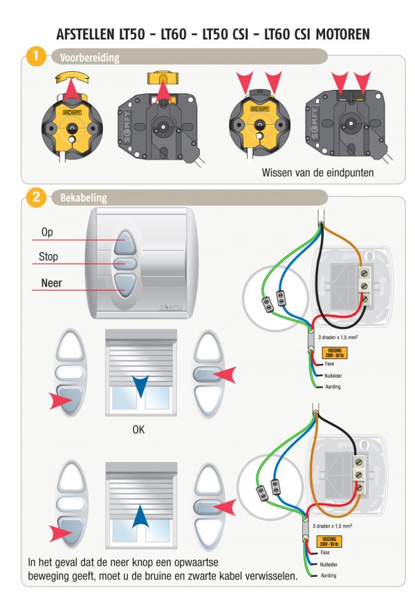

Terwijl ik een specialist aan de lijn heb toch nog even meegeven dat nadat het rolluik omgekeerd draaide, ik de draairichting van de schakelaar heb moeten wisselen (op was dalend geworden en omgekeerd).
Is het soms mogelijk dat men op een of ander manier de draairichting van de as in zo'n buismotor kunt wijzigen?

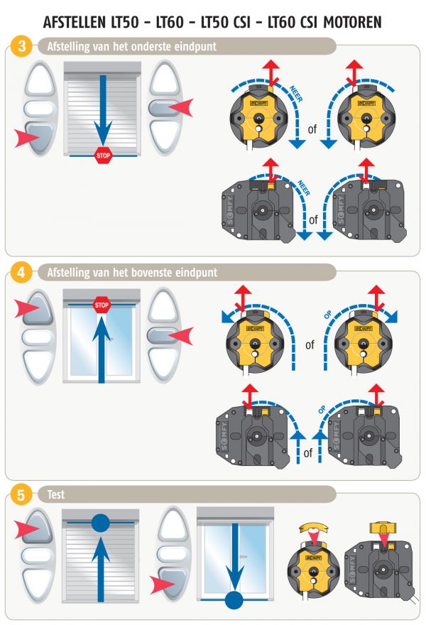

Misschien nog een hint voor de specialisten : om de draaiknop weer op de juiste manier te doen werken heb ik de bruine en zwarte draad die van de motor komt, omgedraaid.
Hieronder vind je de handleiding betreffende de buismotor dat in het rolluik steekt.
In elke geval bedankt voor het helpen meedenken en jullie zeer gewaardeerde hulp!

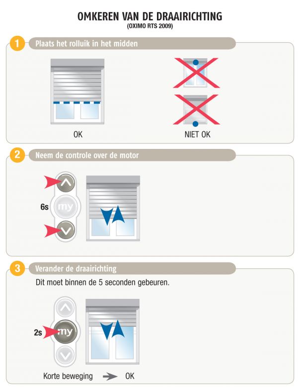

Ondertussen heb ik ook iets i.v.m. de draairichting gevonden maar die middelste knop ('my') vind ik nergens op dat model dat erin steekt :
RWW
Dit is een voorbeeld van een rolluik met RTS motor, met afstandsbediening dus.
Hierbij is een telis handzender nodig en met de "my" knop is het mogelijk de rolluik halverwege te laten stoppen, of om het pakket naar tussenpositie te laten lopen. Dat kan ingesteld staan op het punt waarbij alle kleine gaatjes tussen de lamellen open staan (ventilatie stand zeg maar).
Afbeelding hierboven is een gedeelte van de afstel handleiding waarbij als eerst de op/neer gecontroleerd moet worden voordat de eindpunten worden ingesteld.

Als ik het dan goed begrijp draait de rolluik dus niet verkeerd,maar enkel de op de schakelaar aangegeven pijlen geven het verkeerd aan.
Haal de spanning van de motor.
draai de schakelaar open en wissel de zwarte en bruine draad welke van de motor komt om.
Dan zal bij en draaien aan de draaiknop de bediening van de motor omgekeerd zijn in de schakelaar: dus op is neer en omgekeerd.
Dan zal er iemand aan de bekabeling wijzigingen hebben aangebracht want uit zich zelf kan dit nl nooit gewijzigd worden

Begin eens helemaal opnieuw,haal de veren los van de bovenbuis.
Sluit de draden goed aan in de schakelaar,dus de draairichting goed aansluiten.
Druk de witte en gele knop van de motor in.
Zet de mat met veren weer vast aan de bovenbuis.
Zet de schakelaar op de naar bovenstand,stop de motor waar je hem willen hebben in de bovenstand,druk dan de witte of de gele in zodat de knop naar buiten komt.
Laat nu de motor naar beneden lopen tot de mat geheel gesloten is,stop dan de motor,en druk dan nu de gele of de witte knop in zodat ook deze naar buiten komt.
Op je mooie tekeningen kun je zien welke knop is voor de draairichting.
Als je deze stappen volgt moet het haast goed komen.....suc6
