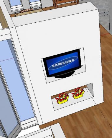

Wij willen in onze kamer een doorkijk gashaard gaan maken en de ombouw hiervoor wil ik zelf gaan maken. Nu zat ik te denken om 12 mm Fermacell als beplating hiervoor te gebruiken. Heeft iemand een idee waar de achterliggende constructie het beste van kan worden gemaakt?
Tevens wil ik in de ombouw onze lcd tv gaan opnemen in een nis. heeft iemand hier ervaring mee of dit mogelijk is.
Laat me het maar eens even weten wat de sugesties zijn :!:

Kun je eens een tekening of iets dergelijks plaatsen.
een doorkijkhaard en een tv staan volgens mij bijna op de zelfde hoogte

Dit is een beetje het idee wat we willen doen

Zit hij aan de bovenzijde vast aan het plafond.
Hesselw73
Ja hij loopt tot aan het plafond en de afvoer gaat door de gevel

Opzetten van regelwerk kan van hout of van metalstud.
Persoonlijk zou ik metal stud gebruiken.
De scheiding tussen de haard en de tv over de gehele breete doortrekken.
Zodat er geen contact is tussen beide vakken.
Onder de tv als het ware een dubbele bodem maken met een plaat steenwol er tussen.
Dan kan de warmte alleen buiten om de wand heen en minder naar boven naar de tv.
De ombouw van de haard, moet altijd van brandvrij materiaal gemaakt worden.
Hout gebruiken, is daarom uit den boze.
Ook de platen kun je beter van een andere gipsvezel materiaal maken, want femacell is ook niet echt brandvrij.
Bedenk ook, dat je tv wel geschikt moet zijn, om ingebouwd te worden.
Want er komt heel veel hitte vrij in de ombouw, en dat kan de levens duur van de tv aanzienlijk verkorten.
Ook zul je ventilatie roosters onder en boven in de ombouw moeten plaatsen, om de warme lucht af te kunnen voeren.
Kijk ook even of het allemaal wel kan met de nis maken voor de tv.
Dit omdat je eerst 1 meter recht omhoog moet met het rook kanaal vanuit de kachel, en dan pas naar buiten kunt.

Peter Fermacel is brandwerende gipsvezelplaat met een attest.
Deze plaat is er in verschillende dikte,s.
De brandwerendheid is tussen de 30 en 60 minuten afhankelijk van de dikte.
En wat betreft de kachel, er zijn leveranciers die volgens de voorschriften boven de kachel gelijk haaks naar buiten kunnen.
Deze hebben dan vaak wel een aanzuigpunt verse lucht van buiten of onder de vloer vandaan.
