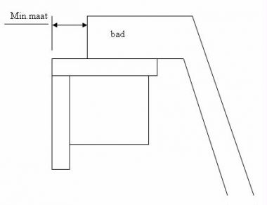

De ombouw van mijn bad wil ik gaan betegelen.
Nu heb ik een vraagje over de rand waar ook mijn bad op komt te steunen.
Hoe breed moet ik dit minimaal houden zodat er nog goed getegeld kan worden.
Als ik het te smal maak ben ik bang dat de smalle stroken tegels kunnen breken/scheuren e.d.
Voor de duidelijkheid zie onderstaande schets.

Ik heb nog nooit een bad geplaatst maar ik denk de tegels boven op de rand van het bad.

Bij mijn bad zijn de tegels op 3 cm afgesneden. De rand tussen bad en die smalle tegelrand is met kit opgevuld. Ik denk vanwege het uitzetten van het stalen bad; anders kanppen de tegelrand eraf.
Overigens denk ik dat 't met een randje van 1 cm ook wel kan, alleen lastig snijden/breken van je tegeltjes.
Wilt u liggende tegels langs de rand van het bad of is het de bedoeling dat de staande tegels op de rand komen ?

Ik wil liggende tegels!
Wil de rand eigenlijk zo smal mogelijk houden maar er moet nog wel getegeld kunnen worden natuurlijk.

Waarom maak je daar een rand als je hem zo smal mogelijk wil?
Zet dan de ombouw onder de rand van het bad zodat je helemaal geen rand hebt.

Een rand vindt ik zelf het mooiste maar ik wil deze niet te breed maken.
De reden hiervoor is dat ik naast het bad een badmeubel ga ophangen.
Als de rand van het bad te groot wordt komt het bad te dicht op mijn badmeubel te hangen.
Nu kan ik het badmeubel wel weer verplaatsen maar dan moet ik ook weer wat leidingen gaan verleggen.
Dat wil ik voorkomen als het mogelijk is.

Ik heb hey op dezelfde manier gedaan als jij het wilt doen. Ik weet natuurlijk niet hoever je al bent. Maar ik heb (op aanraden van de leverancier van het bad) mijn bad OP de tegels gelegd in een kitrand.
Op die manier heb je gelijk een wat bredere strook tegels. En die hoeven niet 100% netjes gesneden te zijn omdat de achterkant onder de badrand zit.
Deze manier heeft ook als voordeel dat bij een oude kitrand je water van het bad niet IN je voeg en vervolgens achter je bad loopt. Het zelfde effect dan wanneer je eerst de vloer tegelt en dan de wanden
