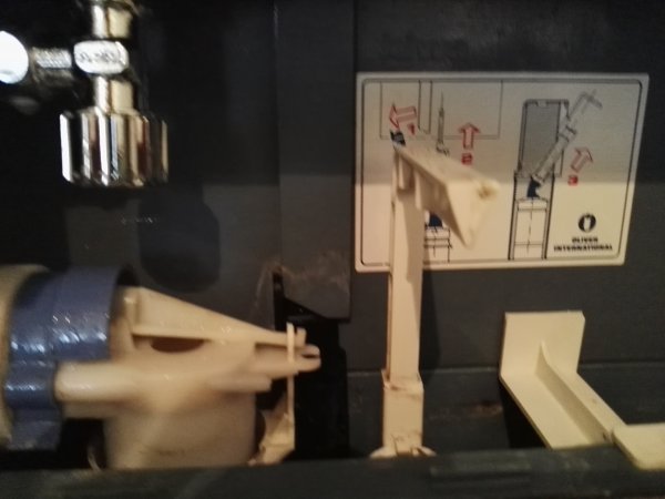

Ik heb een oliver inbouw reservoir en werkt niet meer goed. Wanneer reparatie niet meer lukt wil ik graag een ander "binnen" werk. Is dat mogelijk zonder dat er hakwerk nodig is?
Alvast bedankt voor de informatie.

Wat bedoel je met een nieuw binnenwerk complete bak of de losse onderdelen er in.

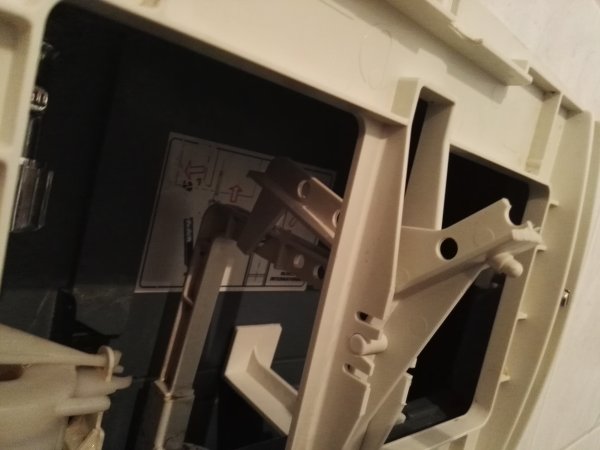

Henk253
Bij deze zal het wel moeilijk worden het is al een heel oud model.
Maar wat is er aan de hand dan is er iets voor afgebroken bij het bedienings paneel.
Karinserne
Hallo Henk,
Ja....het is een oud model. Ik heb het huis in 2005 gekocht en toen zat het er al in.
Het bedieningspaneel werkt niet meer maar wat er nou precies stuk is, geen idee.

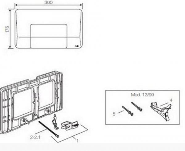

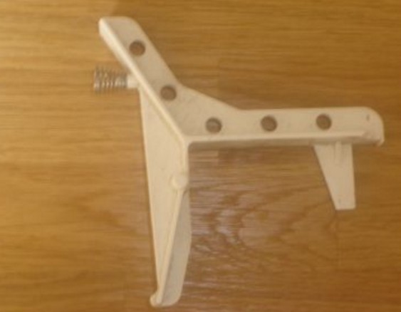

Henk253
Had ook op de site gekeken voor onderdelen.
zelfde reservoir
en dit onderdeel is dat van jou afgebroken zo te zien.
Dus je hoeft binnenste niet te vervangen maar een nieuw bedieningspaneel met een hendel van model vanaf 1999 (15.1)

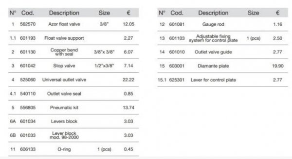

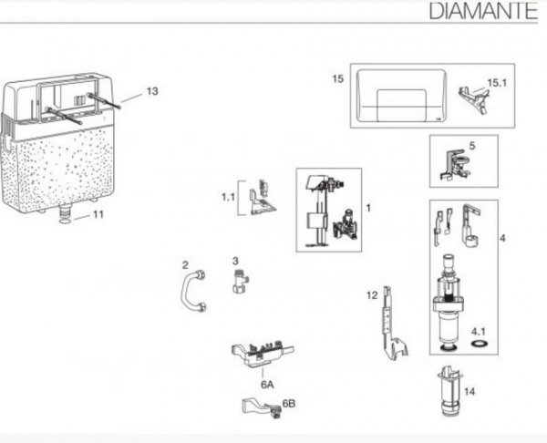

dit is de onderdelenlijst:
Karinserne
Beste Henk,
Je bent een topper!
Ik ga dit bedieningspaneel bestellen.
Mocht er toch meer aan de hand zijn dan meld ik me weer.
Ontzettend bedankt tot nu toe!

Karinserne
Beste Henk,
Ik heb contact gehad met Life Moments voor het onderdeel, de meneer die ik aan de telefoon had, heeft me aangeraden al het "binnenwerk" en bedieningspaneel van het Diamante systeem te vernieuwen. Ik denk wel dat hij gelijk heeft. Volgens mij zit het nu 17 jaar....
Dus ik ga alles bestellen en wanneer het binnen komt er vreselijk naar staren, hahaha.....want ik heb natuurlijk geen idee hoe ik het oude moet verwijderen en het nieuwe kan plaatsen. En dan een klus aanvraag indienen voor een vakman op deze site.
