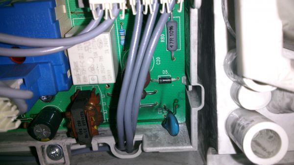

We hebben een foto'tje kunnen maken van de printplaat.
Bij dat blauwe 'dingetje' die met 2 pootjes op de printplaat vast zit en daarnaast dat staafje die op 2 plaatsen de printplaat in gaat en in het midden een klein bolletje heeft, zie je op de printplaat wat zwarte 'walmen' zitten.
Zit daar de oorzaak?
Wat zijn dit voor 'dingen'?
Of hebben die er niets mee te maken.
En zijn die te repareren?
Geldrop
Specialist Witgoed
Dit is aanslag van koolstof geeft niks verder je moet aan de andere kant zijn van de printplaat dat wit blokje aan de rechtse kant is een relais waarschinlijk zitten er 3 van deze op deze heeft 5 soldeer contacten deze opnieuw bij solderen. mag dit geen efect hebben kan je in een coulance regeling proberen deze print te claimen bij aeg

Yessss!
De oorzaak is gevonden.

Zit ik nog even te kijken, ZIE IK EEN LOS ROOD DRAADJE in de bundel zitten.
De kabel bundel die vanaf de stekker van de motor om hoog loopt heeft 5 gele draden en twee rode waarvan er een gebroken!
Nou ja gebroken, leek wel doorgesneden, precies op de plek van de tyrep. Waarschijnlijk is die zo vast getrokken dat de draad flink knel heeft gezeten (eerder viel dit niet op omdat hij nog wel in de kabelbundel zat).
De draad weer aan elkaar gezet met een kabelverbinder uit mijn auto spullen voorraad en netjes afgetaped.
EN WAREMPEL HIJ DOED HET WEER.
Geweldig, zoiets ben ik in het forum volgensmij nog niet tegengekomen.
Wellicht is deze openbaring ook handig voor anderen.
Overiges kloppen de reacties op dit forum, er was dus inderdaad geen aansturing van de printplaat door een gebroken draad.
