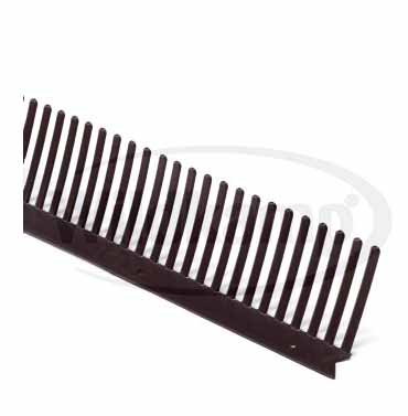

Hallo, ik heb nokpannen die vastgeschroefd zitten en geen folie of lood eronder hebben. Daar je eronder door kunt kijken heb ik in de warme tijd last van vogels eronderin en bij regen met veel wind af en toe een kleine lekkage via de nok. Het dakbeschot is gemaakt met unidekplaten.
Mijn vraag nu hoe ik dit het beste kan oplossen, ik was al aan het denken om de nok middels gekleurde pur in te spuiten enkel heb ik dan we l mogelijk een condens probleem. Dit is mijn insziens de makkelijkste oplossing maar het dak is dan ook wel erg hoog, die verdiepingen.

Zijn er geen kunststof vogelschroten voor deze nokpannen. Voor de vogels wordt de toegang verkleind en de ventilatie onder de pannen door blijft in orde. Zeker bij Unidek belangrijk. EPS ideaal om te nestelen.
*wgb*
Willem.S
Specialist Hout/Bouw
Dit zijn vogelschroten voor de onderste rij pannen (bij de goot)
Voor nok en hoekkepervorsten gebruikt men ondervorsten.
