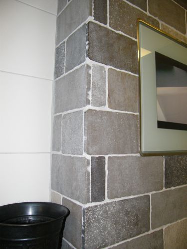

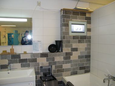

Bedenk dan wel, dat die in verstek gezaagde hoeken zwakker zijn, als dat er een tegel profiel omheen zit.
Voorbeeld wat ik in een showroom tegenkwam:
Ik heb zelf een wasmeubel gemaakt, met hetzelfde principe van "de hoek omgaan". Dus gewoon haaks, niet in verstek. En netjes om en om. Als je het goed uitdenkt, heb je nergens een snijrand in 't zicht.
