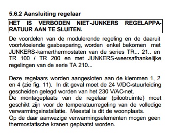

Ik heb een NEST thermostaat (Heatlink versie voor europa uiteraard) en een ZWR 24 brander maar ik krijg het geheel niet aan de praat. :/
Vorige thermostaat: TRQ21 en die werkt met 3 dragen. (1 zwart,2 rood,4 bruin systeem). De Nest werkt met 2 draden die naar de heatlink gaan en die stuurt de brander aan maar er gebeurt niks.
Als ik de brander opzet gaat hij automatisch aan tot max temperatuur en veiligheidsstop. Als ik warmtevraag doe met de NEST valt hij net uit.
Enig idee?

volgens mij moet je klem 1 en 4 gebruiken en tussen 4 en 7 een 1,5Kohm /5w weerstand plaatsen , maar dat weet ik niet 100% zeker , dus zoekt het eerst goed uit voordat je de thermostaat aansluit of gaat experimenteren met de draden . grote kans dat je zekeringen opblaast van de 24v DC of nog meer :-|

Thermostaat aansluiten op contact 1-2 de weerstand tussen 2-4 . Dan zou het goed moeten gaan.
