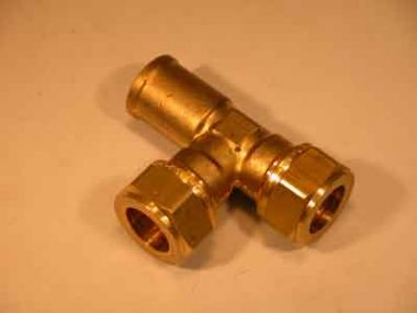

Heb een NEFIT HR Combi 21H (met ingebouwde boiler) en sinds kort een miezerig heet straaltje warm tapwater. Vermoed dat de doorstroombegrenzer verkalkt is. Mijn vraag:
1. Hoe kan ik deze doorstroombegrezer demonteren om schoon te maken?
2. Waar zit deze in mn ketel en heb ik daar speciaal gereedschap voor nodig?

Die zit onder het toestel.

OK. Kan ik deze doorstroombegrenzer ook uit elkaar halen om te ontkalken of bestaat de kans dat ie dan gaat lekken?
Neesje
Uit elkaar halen gaat niet want dan gaat hij op zeker lekken via de O-ring die voor de afdichting zorgt, je kunt alleen proberen met inbussleutel 10 (meen ik nog te herinneren maar kan ook 8 zijn) het ventiel in te draaien en daarna eenzelfde aantal slagen weer open.
Het wil weleens voorkomen dat deze daarna gaat lekken, rest dan niets anders dan een geheel nieuwe te monteren.
P.S. doorstroombegrenzer zit onder de boiler in de vorm van een T-stuk waarbij aan de voorzijde van de ketel zicht is op een inbusbout in het tstuk.
FransS
Helder! Kan iemand bevestigen dat ie er zo uit ziet dan koop dat ding op voorhand. (NEFIT art. nummer: 75918)
Neesje
Da's de goede jah.
Moet je hem als je hem monteert wel nog even de juiste hoeveelheid doorstroming afstellen.
Kun je doen met de warmwaterkraan vol open (geen thermostaatkraan) en met stopwatch en watermeter het aantal liters per minuut aflezen.
Er bestaan betere methodes maar dit is simpel en voor iedereen begrijpbaar.
