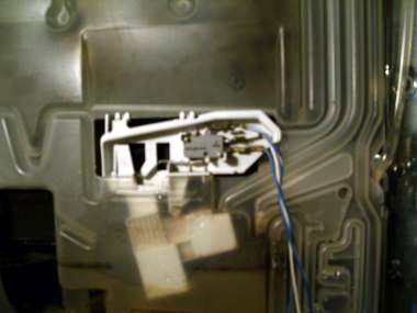

Bij spoelen stroomd er water bij de vlotter uit de machine en komt gedeeltelijk in de lekbak terecht . (zie foto)
Zou hiervoor de Soda metode ook werken ?
Heeft iemand een idee om dit te verhelpen ??
Kan met zoeken geen oplossing vinden

Vanuit het labyrint (waar de vlotter in zit) gaat aan de rechterzijkant een zwarte slang naar de kuip. Deze zit zeer waarschijnlijk verstopt. deze goed schoonmaken.

Slang zit niet verstopt en is geheel schoon
Bij deze machine zit de slang aan de rechter kant (onder)

Hij zit aan de linker kant (onder)

Probleem opgelost.
Micro schakelaar vervangen .(schakelde niet)
App. met soda door gespoeld.
Heb het idee dat de soda niet door de labyrint gaat,
Klop dat ?
