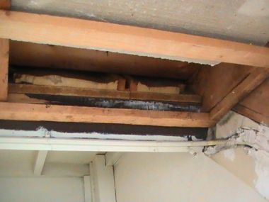

Ik zie door de bomen het bos niet meer, mag je een dak dat aan de buitenzijde is geïsoleerd nu wel of niet na-isoleren. Van wat ik ervan begrijp is het van belang dat je geen dampwerende laag aan de buitenzijde van het dakbeschot hebt, want dan sluit je condens op. Als je nu wel een dampwerende laag en isolatie aan de buitenzijde van het dakbeschot hebt mag je dan nooit isoleren? Of is het toch mogelijk als je maar genoeg ruimte laat tussen het isolatiemateriaal en de binnenzijde van het dakbeschot? Hoe moet je dan een dergelijke ruimte creëren en waaraan moet je het isolatiemateriaal dan vastmaken?
Als de batterij niet op is zal ik zo proberen wat foto's van de situatie erbij te plaatsen.
