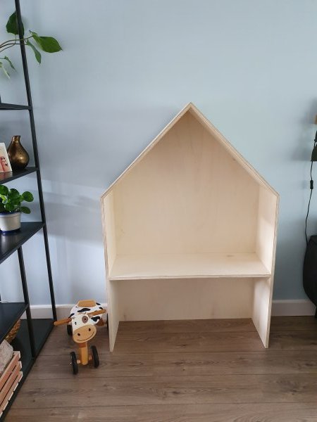

Gisteren heb ik dit bureautje in elkaar geklust. Ik ben er best trots op! :klusjesman:
Mijn vraag is; hoe bescherm ik het blad het beste tegen kinderen. Dus tegen omgevallen glazen drinken, viltstiften, en die ellende. Wat kan ik het beste afnemen met een doekje? Ik wil graag deze houtkleur behouden.
Is dat lak of beits?
En moet ik dan, vanwege kleurverschil, alles lakken/beitsen? :?
En welke lak/beits is het beste kind-bestendig?
Het gaat om Multiplex Interieur Populier 18mm.
Dankjewel! :prima:
Een paar keer lakken met blanke lak, k heb goede ervaringen met botenlak, daar komt niet zo snel kringen in.
De Bob
Alles in de matte 2k lak, alleen het "werkblad" in de beits, door het gekras van het gebruik is daar niet zoveel tegen bestand, beits is makkelijk bij te houden, met lak heeft u een hoop werk om het netjes te houden.
Als u het blad beits om het te accentueren, en dan een goede plak folie op het het blad ter bescherming, heeft u geen last meer vervuiling/krassen enz.
Kees de schilder
U kunt er ook een combi van maken. Beits dringt in het hout, lak blijft erop liggen.
Kies een kleurbeits voor de juiste tint met daarover enkele lagen pu-satin of hoogglanzende transparante lak.
Beide kunt u n watergedragen versie verkrijgen van dezelfde fabrikant.
Boertje125
Zou hem gewoon goed schuren en in de olie zetten.
juist die krassen en verfspatten en vlekken maken dat zoiets leeft.
bovendien is dat meubel voor een jaar of 5 daarna maak je er weer iets anders van.
