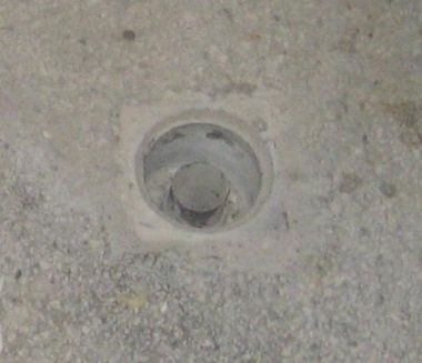

Handige_Harry
Henk253 schreef:
Plaatst eens een foto van het geheel dan zien wij ook wat
Hallo Henk,
hierbij een foto
De afmetingen zijn 88mm uitwendig, 73mm inwendig (buitenrand) 34mm afvoer, dus binnenste opening. Daartussen is (denk ik) de syfon.

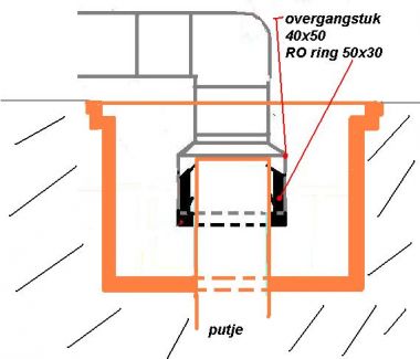

Het douche put dekseltje is het waterslot (sifon)
Zie uitleg werking putje
en zo maak je een aansluiting op jou putje
met behulp van een overgangstuk 40x50
en daar in geschoven een R.O ring 50x30
Succes

Beste Henk,
bedankt voor je heldere uitleg. Echter, was ik van plan de oude sifon te gebruiken bij de nieuwe situatie, en een afschotvloer te smeren richting dit putje (met zand-cement) met daarop de tegels. Hierdoor komt het dekseltje, dus de stankafsluiter zoals je weergeeft in je plaatje, ongeveer 2 cm hoger te liggen. Ik neem aan dat de O ring zoals je tekent daarvoor niet voldoende is?

Henk253
Vergeet die tekening boven maar dit was meer bedacht voor een aan sluiting te maken voor een nieuw aan te sluiten put ergens anders.
Maar Je zei dat boven aan gekit is en onder gepurd, kan je nu niet gewoon je putje er uit kappen en een nieuwe te plaatsen, en dan kan je het binnenste van die put op hoogte zetten die je nodig hebt voor je vloer
