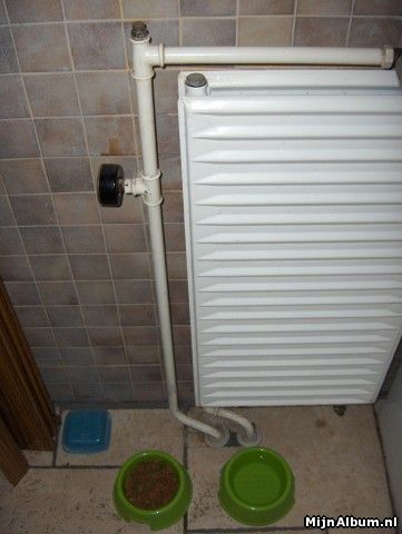

Hallo mensen,
Wij hebben thuis een moederhaard maar nu is de waterdruk te laag. Ik zou graag willen weten hoe ik dit op moet lossen... Bij een gewone cv ketel weet ik dit maar bij een moederhaard niet.
Op een kachel, die in de keuken zit de 'drukmeter' en die geeft te weinig aan.. Waar moet ik water bij doen?

Vulpunt opzoeken, systeem is toch ooit eens op druk gebracht.
Geitje3
En hoe ziet zo'n vulpunt eruit?
Geitje3
Is dit hem? En er dan water ingieten totdat de druk weer op peil is?
( ja onze katten eten daar :p) En dan de buitenste buis?
En moet daar de kachel voor uit staan denk ik?

Dat lijkt me niet het vulpunt.
Er moet ergens iets zitten wat op een kraantje lijkt.
Misschien in de badkamer?

Cvolieboy
Rechts onderaan de radiator zie ik op de foto een messing ding.
Volgens mij is dat de vul/aftapkraan met een 3/4 "aansluiting voor de slang.

Ronny
Kijk eens heel goed rechtsonder op de onderste foto, dat lijkt (in de verte) op een vulkraan!

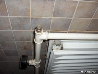

Maak anders even een close up foto van het ding rechtsonder de radiator.
Utreg
Ik heb de foto in gezoomt,er zit idd een vulkraan rechts onder de radiator.
Draai het afsluitkraantje op het vulpunt dicht, het streepje moet dwars op de pijp-richting staan.
Haal de afsluitdop eraf.
Sluit de slang aan op een waterkraan.
Vul de slang voorzichtig tot er water uit komt, draai de kraan dicht en sluit de slang af met je duim/of knik de slang met je hand.
Sluit de slang aan op het vulpunt, daarbij kan er wat water uit lopen, draai de koppeling goed vast.
Draai eerst de waterkraan een stukje open.
Draai daarna de vulkraan bij het vulpunt open(het streepje moet met de lengte richting van de kraan staan.kwart slag) , het bijvullen begint nu.
Op deze manier wordt voorkomen dat er een grote hoeveelheid lucht uit de slang het cv-systeem ingepompt wordt tijdens het bijvullen!
Draai de vulkraan op het vulpunt dicht, het streepje moet dwars op de vulkraan staan.
Vul hem niet hoger dan 2 bar in koude toestand.
Ontlucht gelijk de radiator.
Succes
