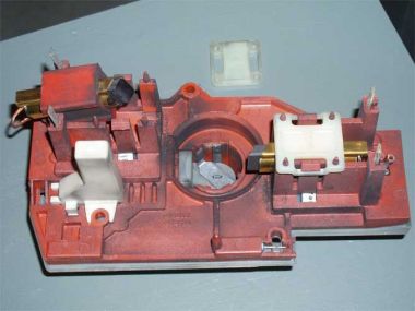

Mijn Miele wasmachine centrifugeert niet meer. Je hoort de pomp wel aangaan, maar hij maakt geen toeren en de was komt er drijfnat uit.
Dit gebeurt zowel in een programma (programma wordt wel afgemaakt) als op de speciale 'centrifugeer' stand, die er ook op zit.
Kreeg al de tip dat het misschien de koolborstels zijn, maar kan iemand mij vertellen waar die zitten en hoe ik kan zien of daar het probleem zit? Een tip bij een Bauknecht met hetzelfde probleem was dat het slotje ook wel eens kapot kan zijn.

Deze machine heeft geen koolborstels maar een aanloopcondensator, mogelijk is die defect.

Als ik in het onderdelen programma van miele zelf kijk zitten er gewoon koolborstels in.
Ik vond het ook al vreemd maar de leverancier gaf alleen een aanloopcondensator aan als te leveren onderdeel.
Het is dus wel een koolborstelmotor die in de machine zit, excuus voor de foute beantwoording.
Controleer de koolborstels, ze moeten zo'n 15 mm lang zijn anders vervangen.
Cmarres
Ok, dank. Is dat duidelijk. Maar dan: waar zitten die? Is dat waar de kabel/stekker de motor ingaan?
Nee, ze zitten aan het einde van de motor.
Zie afbeelding hieronder, zo ziet de houder met koolborstels er uit:
Cmarres
Bedankt, heb het er net uitgehaald en dat is geen 15 mm meer, hooguit 5mm op de een en max 10mm op de ander. morgen een onderdelenleverancier vinden en dan laat ik weten of hij werkt.

Allen,
Bedankt voor de hulp. De nieuwe koolborstels zitten erin en de machine draait weer overuren om de achterstand in te lopen. Lijkt net of hij het meer naar zijn zin heeft met de nieuwe borstels.
