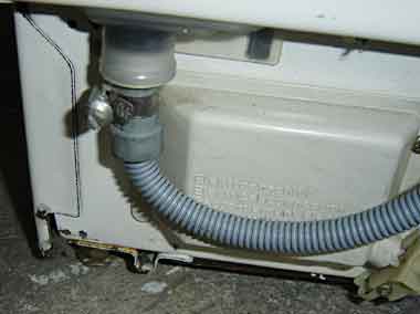

Ik heb een wasdroger van Miele dus, alleen het afvoerwater komt uit een overloop slangetje en dus niet in de opvangbak links bovenin de machine.
Ook is de opvangbak altijd warm na het drogen en er komt echt geen druppel water in of uit weet iemand wat dit probleem kan zijn?

Uit welk overloopslangetje, uit mijn hoofd zit er geen overloop slangetje in een droger. Kunt u een foto plaatsen van de plaats van de lekkage?

Als je de machine van de achterkant bekijkt dan links onderin.
Komt een slang uit de machine en daar komt het water uit.

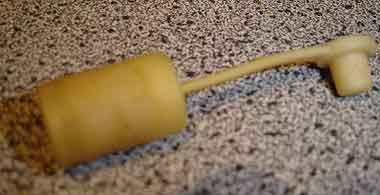

Als het goed is, wilt u van de condensopvangbak gebruikmaken, en ik weet niet hoe u dat voorheen heb gedaan.
Als u de condensopvangbak wilt gebruiken, moet er achter op de machine een stop geplaatst zijn. Als die stop er af is zal die waarschijnlijk in het huis zitten, waar u de condensbak in schuift. Daar zit hij dan opgedrukt.
Dat is om gebruik te maken van de afvoerslang. Dus ik weet niet of u de machine pas in gebruik heeft :?:

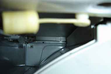

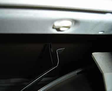

Daar moet je maar even vertellen, als het goed is als je via afvoerslang werkt, moet dat plugje dat achter op de machine zit, eraf en dat plugje/stopje in het afvoer pijpje rechts boven waar de condensbak in schuift.
Als je de bak eruit haalt moet je als het goed is dat plugje zien zitten.
Gr Wgo :lol:

Wat wil je nou gebruiken ...... de afvoerslang of de condensbakje?
Foto's
Foto 1
Foto 2
Foto 3
Foto 4
Wgo
Hoi slijper ben je al wat wijzer geworden van die foto's?
Haakse slijper
JA bedankt voor de foto's alleen is dit een ander systeem, wat afgebeeld is. Ik kan dat pijpje niet erafhalen want zit vast aan afvoerslang van het water.

Ik heb de droger gevonden dus het probleem is dat HET STOPJE er
niet meer bij zit zodat ik niX kan afsluiten.
Ik heb er 1 gevraagd bij miele dus goede hoop !!!
