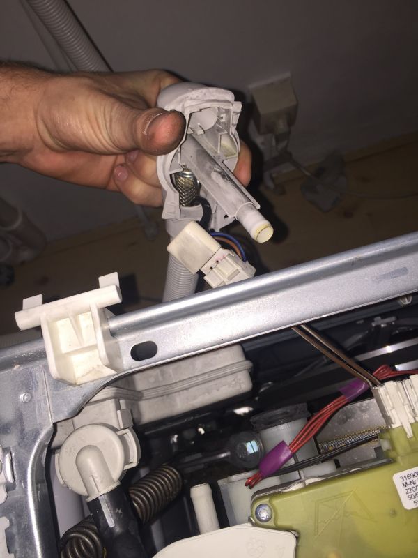

Heb wel een slang met waterslot op de machine gemonteerd zitten, zijn dit 2 aparte delen die ik los kan halen van elkaar?
Waterslang -> inlaatventiel dus.

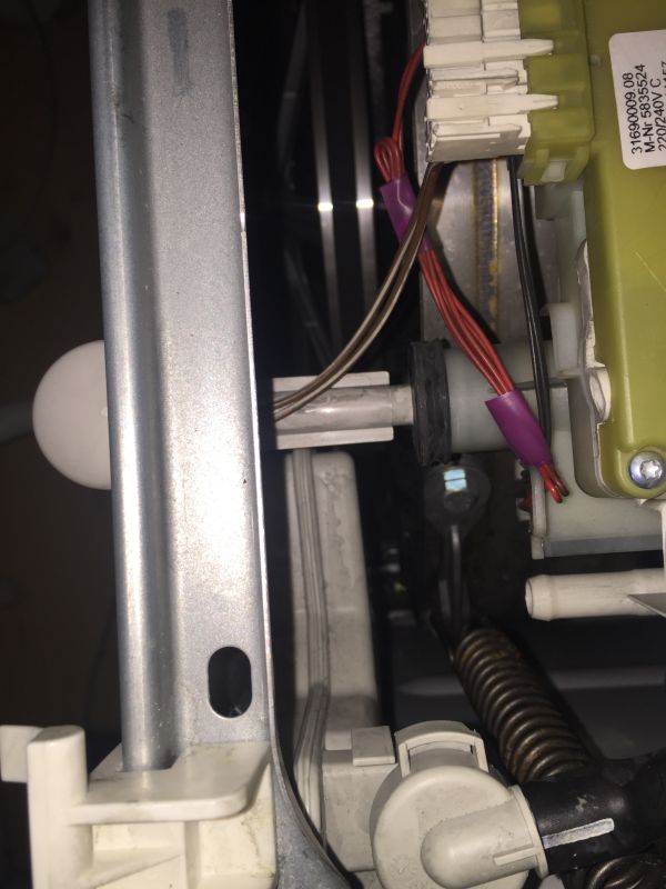

Vanqquish
Foto ter verduidelijking

Toch het inlaatventiel dat soms blijft hangen/niet functioneert?
Als ik deze vervang voor deze Inlaatventiel
Moet ik hier dan een normale waterslang op aansluiten, aangezien er nu een een slang op zit wat één geheel is met de machine.
