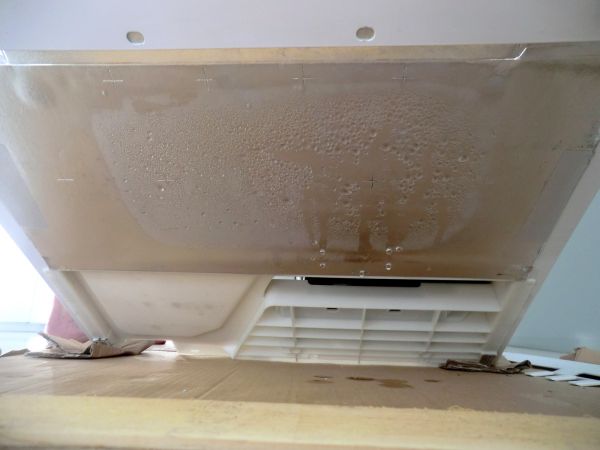

Onze vriezer vertoont lekkage, water, op de bodemplaat van de inbouwkast. Zie foto's.
Wij wonen hier pas sinds oktober en vragen ons af of de aanzienlijke luchtvoochtigheid op dit moment misschien te maken heeft met deze 'natte voeten'.
Wat bij mij opkwam is de vraag of deze vriezer wel voldoende ventileert. De achterkant van de kast ligt op ca. 55 cm van de voorkant van de vriezerdeur (zonder panel). Achter deze 63 cm diepe kastenrij zit een ruimte van ca. 15 cm. Ik neem aan dat ze bij de inbouw hebben 'gegokt' dat er voldoende ventilatie is. We hebben een behoorlijk hoog plafond.
Ik wilde de inmiddels 5 jr oude vriezer eruit halen en schoonmaken bij de radiateur etc.
Dan kan ik meteen bekijken hoe de ventilatie is geregeld. De plank direct boven de vriezer wordt absoluut niet warm.
Mag ik advies vragen hoe ik deze vriezer kan uitbouwen? Een paar schroeven aan de zijkant loshalen (plaatjes) en dan voorzichtig aan de deur eruit schuiven? Hij blijft wel onder spanning.
Dan komt de schoonmaakbeurt. Moet ik nog op slangetjes of bakjes letten?
Inbouwen omgekeerd? Zal ik nog plastic folie op de bodemplaat plakken?

Waar zit de ventilatie-opening onderaan ?
Is er een sleuf in de bovenkant van het kastje ?
Rhazejager
Zoals je ziet op de foto is er geen ventilatieopening aan de voorkant.
Er is een ruimte achter de kastenwand van minimaal 15 cm diep.

De warme lucht moet er uit kunnen en de koude lucht er in, dus een paar openingen maken met luchtroosters zodat er geventileerd wordt.
Wat het lekken betreft is het waarschijnlijk dat het water dat uit de kast naar de opvangbak op de compressor loopt niet snel genoeg verdampt, dit kan wijzen op een gebrek aan ventilatie.

Vraag: mag de vriezer aan de onderkant nat worden?
Ik heb 'm eruit gehaald en hij staat nu op de grond, zelfs iets achterover. Er is dus ventilatie rondom en eronder.
Sinds vandaag vallen er druppels af, niet veel maar ze liggen op de grond.
Tot gisteren was de onderkant alleen beslagen en er waren geen druppels.
Vriezer is 5 jr en hij staat nu op -17 en binnen is het 25 gr. Vochtigheidsgraad weet ik niet.
Is deze vriezer overleden?

Nog even een foto gemaakt.....
Is deze vochtneerslag normaal? Druppels! Hij staat op -18 gr. Hij staat vrij in de woonkamer; even uit de beschimmelde kast gehaald.
Overleden?

Monteur van de leverancier heeft zojuist geconstateerd dat de vriezer niet meer te maken is.
Bedankt voor de support.
Over en sluiten.
René
Daar was ik al bang voor, waarschijnlijk lekkage van de koelvloeistof ?
Techrax
Dat is wel snel. Miele apparatuur hoort normaal gesproken ongeveer 20 jaar mee te gaan. Vermoedelijk een maandag morgen model geweest.
