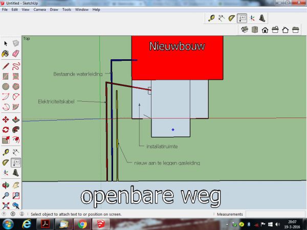

Welke mogelijkheden zijn er om de mantelbuizen zijwaarts (i.p.v. de gebruikelijke wijze) ten opzichte van de vloerplaat naar de buitengevel te plaatsen?
In onze bestaande woning waarvan alleen het voorhuis er nog staat wordt over 4 weken gas aangesloten. Achter dit voorhuis komt nieuwbouw en het voorste gedeelte wordt in de toekomst volledig gerestaureerd of opnieuw opgebouwd. Een bouwaansluiting is altijd van tijdelijke aard (max. 2 jaar) en aangezien wij langer tijd nodig hebben dan 2 jaar is dit voor ons niet geschikt.
Nu wil ik in de meterruimte alvast een vloerplaat plaatsen en ook de mantelbuizen en funderingsdoorvoer aanleggen zodat al gereed is voor de toekomst.
Maar de meterkast staat parallel met de zijgevel waar de leidingen doorheen moeten en zoals het er nu ligt is het onmogelijk om dit aan te leggen.
Welke optie's heb ik om toch de mantelbuizen en funderingsdoorvoer aan te leggen?

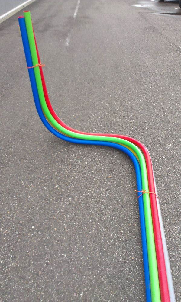

Als je de mantelbuizen zijwaarts plaatst dan komen de gaten anders tegenover elkaar te staan(vloerplaat en funderingdoorvoer).
Ik zie net dat er mantelbuizen met een s bocht bestaan, wellicht is dit de enigste oplossing?

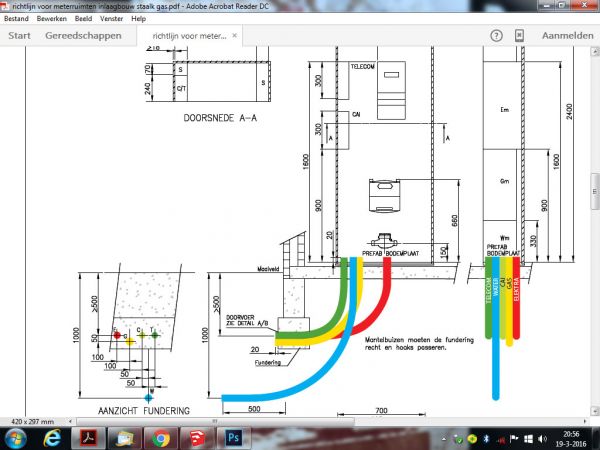

De doorvoeren komen allemaal op verschillende diepte door de fundering, en hoeven ook niet haaks erop door de fundering te komen te komen.
Maak anders even een schetsje zodat we het probleem zien.

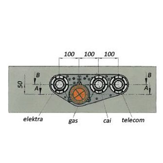

De leidingen komen allemaal op dezelfde hoogte te liggen behalve water.
Als je vanuit de smalle kant van de vloerplaat richting de funderingdoorvoer werkt heb je exact dezelfde maten maar ga je vanaf de brede kant dan komen de maten niet meer overeen met de funderingsplaat.

Deze foto vond ik op internet. Op deze manier lukt het wel maar deze mantelbuizen worden niet als standaard aangeboden.

Je kunt toch de eerste zo hoog mogelijk doen en dan de rest eronder ? Dus elke volgende leiding onder degene daarvoor.
Ik denk dat het in de praktijk nog veel makkelijker gaat en dat je er gewoon mee aan de gang moet gaan.

De gasbuis zit half achter de waterbuis, staat er dan niet te veel spanning op de gasbuis en dat hij scheef komt te staan? Zijn de mantelbuizen flexibel genoeg?
De elektra en gasbuis zitten bijna 25 cm van elkaar in de vloerplaat maar in de funderingsdoorvoer zitten ze een paar cm van elkaar. Ik krijg ze dan toch niet mooi haaks?

Zo nauwkeurig komt het niet.Neem even contact op met aansluitingen.nl wat dwingende eisen zijn en welke niet.
