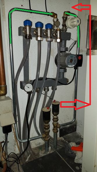

Mijn vriendin en ik hebben 31 Maart dit jaar onze parel gekocht waar we inmiddels gelukkig in wonen.
Nu is er alleen iets dat mij al weken, maanden, knaagt. De (vloer)verwarming.
De volgende opstelling is aanwezig :
- Remeha Quinta 28C ketel uit 2008 (hangt op de zolder).
- Hoofdvloerverwarming op de begane grond
- (4 groepen, hoofdverwarming)

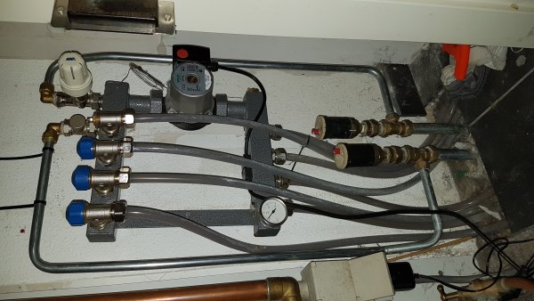

- Pomp WILO RS25/4-3P. De vloerverwarming is aangesloten op het normale CV systeem.
- 2010 gelegd, sexy grijze slangen.
Zelf vogel ik graag zaken uit en ben ik niet te beroerd (en bang) om zelf e.e.a. te proberen, maar dit kraakt mijn noten. Enfin, het volgende :
- Er loopt warm water in de verwarmingsleidingen, zodra er een kraan voor warm tapwater open gaat, loopt dit ook de verwarming in.
- De pomp van de vloerverwarming maakt een verschrikkelijk lawaai, de monteur zegt : kapoet, moet vervangen worden.
- Het overstortventiel druppelt langzaam maar zeker. Ik heb hier een nieuwe voor liggen.
- 1 groep in de vloerverwarming wordt niet geheel warm (April ´17, toen deed alles het nog redelijk)
- Er zit geen BYPASS op de vloerverwarming.

Ik heb het CV systeem op zolder leeg laten lopen, en tijdens het leeglaten van mijn CV kwam er damp van het water af.
Wat bleek: het water was heet. Zeer heet. Dat zou onmogelijk moeten zijn, gezien de kamerthermostaat op 10 graden staat en het binnenshuis gemiddeld 20 graden is.
Dat was de trigger waar ik zag dat er warm water in de CV liep. Dus ik mijn vriendin roepen om de warmwater kraan open te draaien, en jao (limburgs voor "ja") het warme water loopt in de verwarmingsbuizen. Zou dat ook de oorzaak van het 'druppelende overstort'-syndroom kunnen zijn? (er loopt immers water in de CV.. water is druk, toch?)
Eenmaal 2,5 emmer CV water uit de leidingen laten lopen was mijn ysteem leeg. Vervolgens wilde ik de pomp demonteren van de vloerverwarming maar ging mijn gereegschap stuk, lap. Dus ik wilde weer druk op het systeem zetten (vullen) maar zag het BARmetertje niet naar boven gaan (a). Zenuwachtig heb ik een kleine halve minuut gewacht met de kraan open om te zien of er druk kwam, maar nee. Tevens gingen bovenop de ketel de ontluchtingsventielen open, is dat normaal? Zo ja : hoelang kan het ongeveer duren voordat ik druk te zien krijg op de meter als ik van te voren ca. 25 liter heb geloosd? (Ik snap dat 25 liter een goede inschatting is, maar het meten daarvan (emmer vullen, timen, herhalen op kraan) weet ik niet of reëel is, ivm tegendruk enz, ik zoek dus een tijdsindicatie)
Gezien alle issues mijn vragen (op volgorde van uitvoeren, incl. ketel laten leeglopen & van de stroom halen), want ik wazel te veel :

- (1) Vloerverwarming pomp vervangen. Ik kan nergens een tapkraantje vinden (ook niet in de kruipkelder) om de vloerverwarming leeg te laten lopen : is druk (vanuit de zolder) er vanaf halen dan voldoende? Eventueel kan ik een waterstofzuiger gereed houden om het water op te vangen dat vrij komt als ik de oude pomp demonteer?
- (2) Driewegklep. Er is overduidelijk een probleem met de driewegklep. Ik heb de kap van de CV gehaald en handmatig het pinnetje (van het binnenwerk, niet de pomp) ingedrukt, ik ben blij dat het bot in mijn duim niet gebroken is, loopt zwaar. Met een metalen plaatje tegendrukken gaat het al iets beter. Het witte pinnetje op de motor loopt wél helemaal naar links, maar niet naar rechts (wordt ook slap op het eind, geen tegendruk meer). Of kan het probleem alsnog het motortje zijn? Ik weet dat het een het ander opvolgt, maar kan ik dit toch testen alvorens een nieuwe set te bestellen?
- (4) Slecht verwarmde groep : wie weet is mijn huidige pomp wel de rotte appel, maar als zich dit nog voordoet met de nieuwe pomp, misschien iets met de thermostaatkopjes die op de groepen zitten?
Of een vieze slang?
- (5) (a) Bijvullen : dit duurt nu erg lang, en mijn drukmeter maakt mij zenuwachtiger dan in de rij staan bij de kassa, hij doet niks. Kan dit echt even duren? Of mag ik ballen hebben en de kraan gewoon minuten open laten staan? (Met mijn nieuwe overstortventiel moet er toch boven 3 bar iets gebeuren, noh? Misschien moet ik dan wel het ventiel weer vervangen, maar okeeee)
O ja, en moet ik alle radiatoren open doen? Want dat ben ik vergeten. Nu zijn ze allemaal dicht, en inmiddels alweer eens open geweest.
- (6) Ontluchten : als het systeem gevuld is, van boven naar onder ontluchten > bijvullen > ontluchten > cake eten > bijvullen?
- (7) Bypass : kan iemand hier iets meer over vertellen? Ik heb geen idee wat ik nu precies vind, maar ik moet eerlijk zijn, dat is ook niet het ergste op het moment.
