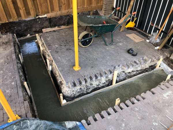

Hallo allemaal,
Gisteren heb ik de fundering (op staal) gestort voor de uitbouw van mijn garage. Nu zit ik al enige tijd te twijfelen wat ik het beste kan doen als volgende stap. Het betreft de "invulling" op de plaats van de vraagtekens.
Op dit forum kom ik verschillende (verouderde) adviezen tegen; Gewoon opmetselen met de bakstenen die ik heb gekocht en deze insmeren met cement / coating tegen vocht.
Of eerste gedeelte opmetselen met betonblokken / stenen en vervolgens net onder het maaiveld beginnen met de bakstenen.
Boven de vraagtekens komt een sectionaaldeur, de rest wordt volledig opgetrokken in halfsteensverband. De vraag is dus tweedelig:
- Waarmee kan ik het beste bouwen OP de nieuwe fundering, maar onder het maaiveld? (zowel op de plaats van de vraagtekens, als aan de zijkanten)
- Is het verstandig om op de plaats van de garagedeur gewoon mee op te metselen tot het maaiveld? In eerste instantie komt er nog niet gelijk een betonvloer, dit komt wellicht in de toekomst nog!
Ik hoor graag van jullie!
Gr,
Thijs
