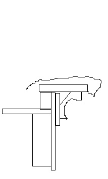

Eerlijk gezegt niet, er zal toch wel een opstand op dat dak komen neem ik aan en daarop schroef je een plank of strook underlayent met daar onder de holle kraal lijst. Daar boven op komt natuurlijk de zinken kraal.
Witte_nl
Ik heb dit in mijn hoofd. Maar weet niet 100% of dit de juiste manier is.
Ralph
Dat kan..... ik doe het meestal anders en vergeef me me creatieve vrijheid in paint :mrgreen:

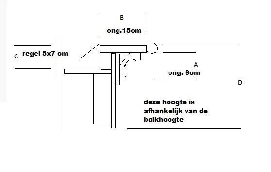

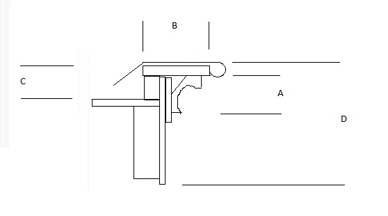

Dan heb ik nog een paar vragen:
- Ik heb bij jouw tekening wat maataanduidingen gezet. zou jij de maten erbij willen zetten?
- Wat voor maten voor de sierlijst gebruik jij meestal?
- Wat is de hoogte van de kraal? Hoe dik moet de plank/sierlijst boven zijn? Zeg maar tussen A & D
Heb jij misschien een foto van een boeiboord die jij gemaakt hebt?

Heb geen foto paraat, is nou ook weer niet iets om foto's van te maken vind ik.
Maar ik vind bij een klassieke kraal hoort ook een zinken kraal.
Ik heb er een paar globale maten bij gezet voor je maar als je overal dezelfde verkenningen aanhoud dan word het mooi.
