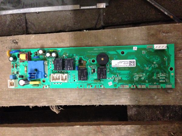

Hallo, ik heb een marynen CMK 956E droger en die heeft moeite met op gang te komen ( ronddraaien ) nu heb ik de snaar van de motor af gehaald en dan komt de motor nog steeds moeilijk op gang. Iemand ideeën wat dit kan zijn ?
Geldrop
Specialist Witgoed
Condensator bij de motor?
Jellehelmond
Die heb ik ook al vervangen en levert geen verschil ?
Geldrop
Specialist Witgoed
Print controleren op rotte contacten vooral bij de relais
Jellehelmond
Jellehelmond
Die zwarte vierkanten zijn toch de relais ? want die contact punten zien er gewoon normaal uit ?
Als er solderingen verbrand zijn is dat aan de andere kant van de printplaat.
Geldrop
Specialist Witgoed
Kan ook dat er een kraagje zit om de soldering,vaak alleen te zien in goed zonlicht anders voor de zekerheid toch bij solderen
