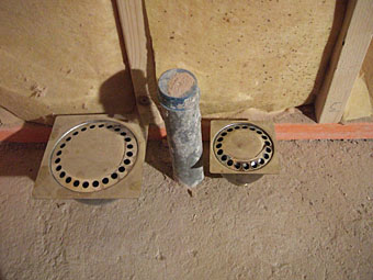

Dag mensen,
Ik zit even met het monteren van een doucheputje, waarvan de afvoer te dicht bij de muur gelegd is. Het gaat om een betonvloer op de begane grond.
Ik heb daarom een klein 10cm putje gehaald. Die past net, maar dan komt de rand van de put strak tegen de wandtegels aan.
Gaat dat goed? Of wordt het een probleem om die rand straks netjes afgewerkt en goed waterdicht te krijgen?
Dank,
Wim

Nee dat gaat niet goed
Plaatst eens een wat grotere put ze zijn in verschillende hoogtes
Laagste put is 7cm en is 15 x15cm met zij uitlaat
Anders plaats eens een foto van het geheel misschien wat meer ideeën

Je zult moeten zorgen dat je een voldoende ruimte over hebt om de put goed af te kunnen kitten. Houd tevens rekening met het feit dat de put uit elkaar moet kunnen om schoon te maken.

Hier een foto:
De vloer komt op het laagste punt nog circa 7cm omhoog, als de dekvloer er ligt.
Het 15cm putje past niet. Die van 10cm laat net genoeg ruimte over voor gips+tegels. Deksel kan er dan nog gewoon af.
Verslepen met twee bochten van 90gr is nog mogelijk, het schuimbeton gaat makkelijk los. Maar ik kan niet té diep in het beton hakken omdat er meer leidingen ingestort liggen op die plek.

Bedoelde je dat een 10cm put te klein is voor een normale douche?

Als je bij dat 10cm putje nog genoeg ruimte overhoudt om hem degelijk en waterdicht af te kitten, lijkt het me geen probleem. Zoals je al zegt; je kunt het putje nog steeds goed openmaken om schoon te maken. Die is groot genoeg om het water af te voeren, per slot gaat het uiteindelijk door dezelfde (50mm?) afvoer.

Waarom geen langwerpige doucheput (een drain) langs die muur gelegd? Als je toch nog een dekvloertje moet storten, kun je die drain nu nog makkelijk kwijt. Die heeft meer afvoercapaciteit dan een vierkant putje, is strak langs de wand af te kitten, demontabel bij verstopping en ook nog eens veel fraaier. Het afschot richting die drain moet je bovendien toch nog aanbrengen.
Beter is het, om het putje toch een stukje van de muur te leggen.
Zo kun je de tegels ook het laatste stukje voor de muur op afschot leggen naar het putje.
Zo blijft er nooit geen water tegen de muur staan.
Dit geld trouwens ook bij een afvoer goot.

Er is een gootdrain die tegen wand kan plaatsen, aan de achterkant is een lipje waarover je de wandtegel plaatst. Op het forum is het dacht ik wel eens besproken. Ik weet niet meer of het aan of afgeraden werd. Het is iig een optie.
Toch zou ik gaan voor het verleggen van de afvoer. Nu kan je overal goed bij en zo'n kans krijg je niet meer als alles betegeld is en het niet naar je zin is.
Ik zit ook te kijken naar die achterwand. Kan je daar nog wat mee? Kan je deze nog naar achteren verplaatsen? Of misschien alleen daar waar de afvoer zit van boven tot aan beneden de achterwand naar achteren laten verspringen. Je maakt zo een nisje waar je ook bv je douchkraan en stang in kwijt kan.

Dank voor reakties, ik heb gekozen voor het verleggen van de afvoer.
Het gat is voorzichtig gehakt, het lukte zonder andere leidingen te beschadigen.
Ik heb de put nu uitgemikt in de hoek van de douche, met aan weerszijden 5cm afstand tot de toekomstige tegels; morgen ga ik alles aan elkaar zetten en het gat weer dichtstorten.
