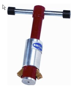

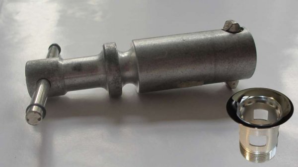

Dat is een waste afvoer.
Hier heb je eigenlijk speciaal gereedschap voor nodig om dat goed vast te zetten.(waste sleutel)
Maar als je de bek van een waterpomptang in de gaatjes van de afvoer zet die je op de foto ziet van bovenaf, dan kun je hem wel wat vaster draaien.
Surfdude82
Ja dat zal het zijn! Bedankt vr de tip!
