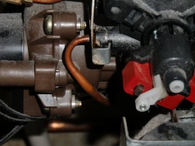

Ik heb thuis al een tijd last van een behoorlijk lekkende CV ketel.
Het gaat hier om een Vailliant VC/VCW 255.
De ketel komt daardoor geheel niet op druk. En heb hem al meerdere malen bijgevuld.
Zodra hij is bijgevuld staat hij mooi op druk maar een paar dagen later is dat allemaal weg.
Nou heb ik op een aantal plekken de lekkages in de ketel kunnen vinden en hopelijk kunnen jullie mij adviseren.
Foto 1:
Uiteraard is er een lekkage bij het punt waar de kalk afzetting is te zien. Maar dat is niet het enige punt ook achter die zwarte plastic buis. Ik geloof dat dat de pomp is. Daar achter loopt het er min of meer gewoon uit als ik hem heb bijgevuld.

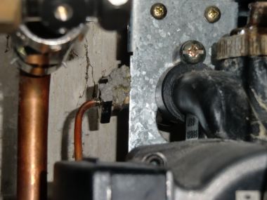

Foto 2
Foto 3 daar is een zwart kastje te zien waar het lekt uit dat pijpje. Ik heb zelf ooit al is dat zwarte kastje vervangen want die was lek.
Kortom een hoop lekkages. Nou heeft een aannemer mij proberen wijs te maken dat misschien de pomp stuk is omdat die normaal gesproken het water in beweging houdt in de ketel. Gebeurd dat niet is er kans op lekkages.
Ik heb geen idee of dit waar is?
Hopelijk kunnen jullie me advies geven. Wellicht kan ik zelf onderdelen vervangen?
Screech
Achter de pomp ( bovenste foto achter het plaatje waar de pomp met die schroef vastziy) zit een rubberen aansluitslang. Deze slang loopt naar de wisselaar toe, die slang zal lek zijn. Komt helaas vaker voor dat ze gaan lekken op de klem aansluitingen.
Paneel
Het is weer tijd voor een onderhoudsbeurt zo te zien.
Alle O ringen moeten vervangen worden die lek zijn, dit is niet iets om zelf te doen of je moet alle orginele ringen hebben. Dat de pomp stuk zou zijn zie ik niet zo, als alle ringen vervangen zijn zal de ketel wel weer goed functioneren.

DexterXL
Vind het ontzettend knap dat je aan de hand van 2 kleine fototjes kunt
zien dat hij aan onderhoud toe is..... :roll: :mrgreen:
Het enige wat je op de 2 foto's kunt zien is dat de automatische ontluchter
zeer veel lek sporen bevat, en dat er idd 1 o-ringetje iets lekt.
Die andere troep op de klemmetje lijkt haast wel stuuk, dan zou je haast
denken dat dit de 1e cv-ketel is die in dat huis is gekomen...maar dat is
gokken.
Het enige wat je wel kunt doen in deze situatie, is een servicemonteur
de algehele staat laten controleren en een prijsopgave betreffende
alle reparaties laten maken :wink:
Sangoes
Helaas is dat toch echt geen stuc maar volgens mij dikke kalk. Maar ik denk inderdaad dat het verstandigste is om een servicemonteur de problemen laten op te nemen.
