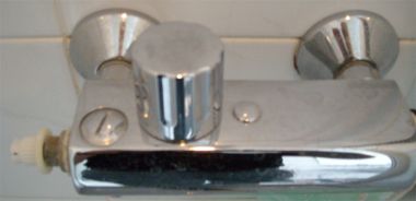

Beste mensen,
Ik heb een lekkende thermostaatkraan in de douchecabine. Ik heb de draaiknop eraf gehaald en dat levert me volgende afbeelding op:
Het lekken zit ergens in de thermostaatkraan, dat is nu gebleken. Ik heb een aantal vragen over wat ik nu moet doen om het lekken te verhelpen.
1. Hoe verhelp ik het lekken?
Ik denk zelf door het onderdeel links te vervangen, maar dat is nergens op gebaseerd eigenlijk....Ik ben niet zo'n klusser, maar wil dit wel graag zelf kunnen verhelpen. Tips iemand :P
2. Waarvoor dient de schroef boven op de thermostaatkraan?
3. Waarvoor dient het pinnetje dat in het midden van de thermostaatkraan zit?

1 je moet eerst wel weten welke merk en type want er zit veel verschil in
je kan de kraan kop er uit halen want deze is voor open en dichtdraaien je kan kijken als oringen nog goed zijn en evt kranen vet gebruiken
mocht het niet baten dan kan je evt nieuwe plaatsen als die nog te verkrijgen zijn
die schroef dient er voor dat je de aan sluiting slang onder of boven zet
dat pinnetje in het midden zou ik zo niet weten kan je die er uit halen of zo

Staat geen merk op en we hebben het huis net gekocht. Zou niet weten wat voor merk het betreft.
Met kraan eruit halen bedoel je dat ding links er uit schroeven?
Nieuwe thermostaatkraan plaatsen, of alleen dat ding links?
Okidokie :P
Ja, dat pinnetje kan je er van de onderkant uitduwen.

Als je het merk niet weet dan zal het erg moeilijk worden. Van de gerenomeerde merken is van alles verkrijgbaar. Bij de merkloze kranen is dit vaak zoeken als een speld in een hooiberg.
Een nieuwe kraan zal wel de simpelste oplossing zijn, meet bij aanschaf van een nieuwe kraan wel eerst even de hart afstand van de aansluitingen op, die lijkt wel 12 cm terwijl de meeste kranen tegenwoordig 15 cm zijn. 12 cm is overigens nog gewoon verkrijgbaar en is een op een uit te wisselen.

Welk onderdeel zou dan vervangen moeten worden? Dat onderdeel dat onder de draaiknop zit(weet niet precies hoe het heet...)? (op de afbeelding links). Maar is dat niet universeel?
Hartafstand is 15cm, dus dat zou nog een optie zijn. Maar ik los het liever zo simpel en goedkoop mogelijk op. De hele thermostaatkraan vervangen kan altijd nog :wink:

De kraan bovendeel links vervangen meestal staat op kraan kop een naam teminste bij een merkkraan
ga evt zoeken via google vind je misschien ook dingen
maar doe maar wat Xr8 aan gaf koop een merkkraan waar onderdelen van te verkrijgen is

Ik heb bij de bouwmarkt twee bovendelen gehaald: een keramische schijf en een rubberen schijf. Volgens de medewerker zijn deze onderdelen nagenoeg universeel. Komend weekend ga ik proberen dit onderdeel te vervangen, als ik in geval van nood op de back up van mijn vader een beroep kan doen (ik vertrouw mezelf er niet helemaal mee...). Als het gelukt is, of als het probleem hiermee niet verholpen is, laat ik wel van me horen.

Wel de hoofdafsluiter dicht doen

Heb vandaag het bovendeel vervangen met keramische schijf. Het druppen is verholpen, dank voor de hulp :D
