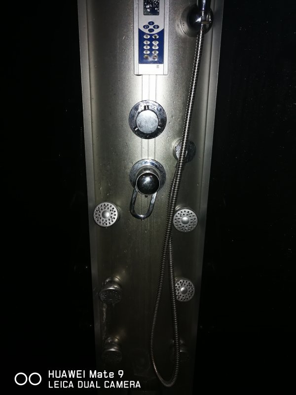

Ik heb een lekkende kraan in de douchecabine, er zit een schroefje aan de onderkant van de kraan, maar ik heb geen flauw idee wat ik verder ermee kan. Iemand een idee?
Dat schroefje kunt u terug draaien, ik meen dat het een inbus-schroef is, daarna kunt u de hendel verwijderen en ziet u een groot zeskant zitten, met een bahco kunt u de kop van de kraan eruit draaien.
Doe dat linksom en eventueel met gepast geweld want ze zitten meestal behoorlijk vast.
