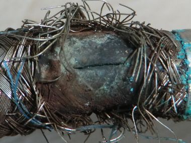

Vanmorgen na het handen wassen is spontaan de flexibele kraanaansluitslang die bij deze kraan hoort stuk gesprongen, na controle bleek dat metalen wikkeling om de rubberen binnenslag totaal stuk was,vermoedelijk is de uittrekbare hand douche de dader (langsschuren),is niet zeker...
Vraag is zijn er meer mensen die dit wel eens hebben meegemaakt?
Zijn deze flexibele kraanaansluitslangen wel zo betrouwbaar?
Kan de uittrekbare slang, die van metaalachtig iets is gemaakt deze schade veroorzaken? of zou zo'n kraanaansluitslslang spontaan een lek kunnen krijgen?
Op de foto's is het lek te zien, hier heb ik niks aan gedaan of losgemaakt,zo was het....

Het zou mogelijk wezen dat de losse sproeikop van een kraan dit doet.
Maar dit heb ik nog nooit gezien.
wel dat ze gedraaid aan de kraan gezeten hebben.
Maar dit heeft zo te zien ook al langer gelekt omdat het metaal noagal roestig is.
Deze slangetjes zijn trouwens los te verkrijgen in verschillende lengtes.

Nee hij heeft nooit gelekt, althans niet in die mate dat het zichtbaar/overlast gaf. na het handen wassen liep ik naar de gang en toen hoorde ik een soort plof, het water spoot uit de slang weg.
Kraan heb ik inmiddels vervangen voor een standaard kraan zonder uittrekbare handdouche.
Ik wou dit toch even melden voor mensen die ook zo'n kraan hebben,mogelijk af en toe even controleren op slijtage van het flexibele slang gedeelte.
Ben er toch zelf wat van geschrokken dat een ogenschijnlijk zeer sterk slangetje zo makkelijk kan gaan lekken....
