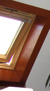

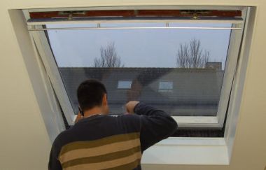

Wij hebben een groot (ouder) en (nieuw) klein Velux dakraam, waarvan het raam niet helemaal recht in het raamkozijn zit. Hierdoor zit linksonder c.q. rechtsonder een kiertje waardoor regen naar binnen komt. Weet iemand of het raam op één of andere manier recht te plaatsen is? Ik dacht nl dat dat kon, maar kan helaas geen enkele handleiding ofzo vinden. Ik hoop dat iemand mij hiermee kan helpen.
Bezigbijtje
Bedankt voor de link naar de handleidingen. Ik heb de handleiding doorgekeken, maar daarmee kom ik er niet uit. Hopelijk kun je me helpen m.b.v. de foto's.

Eventueel kan je naar Velux mailen en hun de vraag stellen.
Ik heb meer het vermoeden dat het raam werk wat in het dak zit dat dit wat scheef staat.
Ze geven dit ook aan in het plaatsen dat dit over zijgeschoven moet worden met een koevoet.
