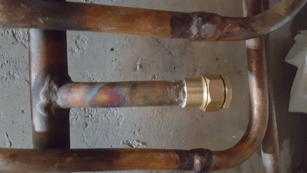

Hoi luitjes,
Een korte vraag:
Ik heb een koperen waterleiding ingekort en vervolgens een nippel aan de leiding gesoldeerd met daarop een dop geschroefd met daartussen rode(vezel) pakking.
Ik weet dat deze verbinding niet waterdicht te verkrijgen is met teflon tape oid.
Is dit betrouwbaar? Met andere woorden, droogt de pakking na verloop van tijd niet uit?
Met vriendelijke groet,
Baszos
Zolang alles een vlakke kant heeft, kan je dit afdichten met een pakking.
Is de dop conisch, zoals eens eindstop (knelkap), kan dit de pakking kapot snijden en gaan lekken.
Wat voor het stop is het precies?

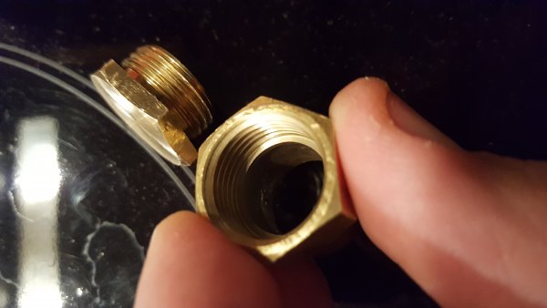

Ik weet niet hoe zo'n stop heet.
De dop is inderdaad gewoon vlak. De nippel heeft ook een kleine vlakke kant aan de binnenkant (zie foto).

Je had er ook zo een op kunnen solderen:
Zeekakaloekus
Daar hadden ze er welgeteld 1 van op voorraad en ik had er 2 nodig.
Frank
Pakking houdt het wel lang vol hoor, als hij uitdroogt gaat hij lekken en is hij niet meer droog :) .

Ow... dus dit is niet geschikt om een leiding permanent af te doppen?
Je kunt toch gewoon tape om de schroefdraad van de dop draaien.
Dan dicht het goed af.
Wel eerst even de schroefdraad wat ruw maken met een ijzer zaagje, dan blijft de tape goed zitten, en draait niet mee.

Dat dacht ik ook Peter, totdat ik bij het volgende kwam:
Bij rechte schroefdraad kun je nooit de koppelingen in elkaar vast trekken, als de koppeling vastzit dan is dat omdat het zeskant van de stop tegen de nippel aan loopt en dus zit er nog steeds veel speling tussen de schroefdraad waardoor lekkage ontstaat, er zit dan welliswaar tape tussen die losse gangen schroefdraad maar aangezien er niet veel druk wordt uitgeoefend op de tape door de schroefdraad zal deze gaan lekken.
Dit was dus ook het probleem waar ik tegenaan liep. Het bleef druppelen
Dan zouden er veel koppelingen gaan lekken, als dat zo was.
Vaak wordt er dan te weinig tape om gedaan, de schroefdraad niet eerst wat ruw gemaakt, of wordt er een stukje terug gedraaid.
Met teflon tape gaat het dan lekken.
De professionals, gebruiken trouwens geen teflon tape meer.
Gebruik anders schroefdraadafdichting draad.
Zoek daar maar eens op, op het internet, want merknamen worden hier niet gegeven.
Met de goede maat fiber-ring is gewoon dicht en blijft het dicht.
