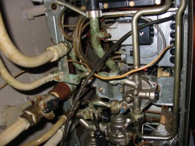

Hallo Dexter;
Kun je mij evt aangeven hoe die/dat ding er uitziet.
Ik heb 2 foto's van de ketel gemaakt.
Ik zal proberen die hier neer te zetten. Misschien helpt dat met de uileg.

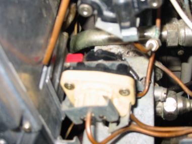

Obelix2
Specialist Witgoed
Kijk uit, op die 2 rode schakelaars staat 230v
Obelix2
Specialist Witgoed
Allemaal niet,
Echt onder de ketel hangt een inlaat combinatie.
In de koud water aanvoer leiding.
Er zit een kraantje op en een druk ventiel
Als de druk hoger dan 8 bar wordt spuit er water uit, dat is dus aangesloten op het riool.
Die moet je eens wat verder dicht draaien.

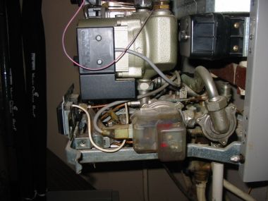

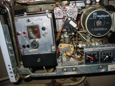

Harrie schrooten
Ik heb nog wat foto's gemaakt. Van onder
Daar wijs ik een onderdeel aan met de schroevendraaier, en is dat de waterinlaat.

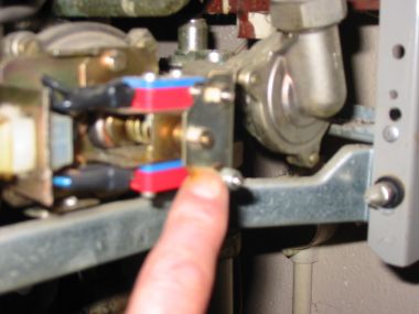

1e foto;
Als dit zo is dan zie ook een klein blauw stelschroefje.
Als je de streep van schroevendraaierpunt via blauw stelschroefje dan zie je daar weer een kraan zitten met een zwarte knop.
Zou dat dan die knop zijn die ik wat dichter moet draaien om de doorstroming te verminderen.

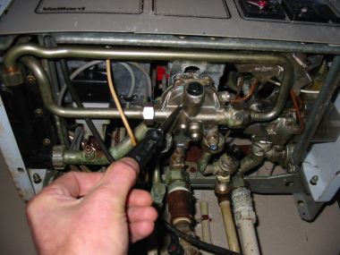

2e foto;
Daar wijs ik die kraan aan die ik bedoel.
Obelix2
Specialist Witgoed
Die laatste kraan.
Die regelt de water toevoer.
Maar ook dat is niet de inlaat combinatie.
De laatste kraan die je aanwijst, volg de leiding naar beneden.
Dan moet je ergens de inlaatcombinatie tegen komen.
Nog maals voor de duidelijkheid de inlaatcombinatie zit niet in de ketel maar hangt er buiten.

Ronny
Het is eigenlijk standaard dat het zwarte kraantje vastzit.
Ben daar voorzichtig mee, het zwarte dopje breekt vrijwel altijd af.
Haal deze eerst los met het schroefje, en draai daarna de spindel rond
met een klein steeksleuteltje of een kleine bahco.
Uit elkaar halen heeft eigenlijk geen zin, behalve als de kraan gaat lekken.
Het probleem moet je echter niet in deze kraan zoeken.
Harrie schrooten
Wat je verteld klopt helemaal.
Ik heb daarom ook eerst uit eigen ervaring de knop zelf ervan afgehaald.
Met de tang voorzichtig verdraaid, en ja hoor er kwam beweging in.
(heb ik eindelijk eens een keer wat geluk)
Vervolgens de ww kraan open gezet v/d wasbak.
Kreeg warm water. Toen met die kraan gaan knijpen. En inderdaad ik hoorde de waterhoeveelheid in de wasbak afnemen.
Heb hem vervolgens op een voor mij goede stand gezet.
Toen hetzelfde met de douchekop uitgeprobeert.
En warempel alles bleef warm.
Hiep hiep hoera het mij gelukt.
