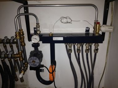

Ik heb problemen met warm water uit mijn ketel vandaan.
Als ik 2 tapkranen volledig opzet komt er lauw warm water uit de kranen en dit wordt ook niet heet.
Als ik er 1 openzet wordt deze wel heet genoeg.
Ik heb toen ik 2 kranen opgezet had, naar mijn ketel gelopen een Intergas 36/30 en heb toen gevoeld aan de cv aanvoer zijde en deze werd toen heet.
Wat er dus op duid dat mijn vloerverwarming verdeler stroming veroorzaakt in mijn cv circuit.
Ik heb gelezen dat deze verdeler hydraulisch neutraal geïnstalleerd moet worden. Dat is bij mij dus niet het geval.
Hoe kan ik dit het beste oplossen? Moet ik dan de aanvoer en retour beiden op de achterzijde (zuigzijde) van de verdeler aansluiten? en is het nodig om een terugslagklep te plaatsen en zo ja waar precies? en moet er nog een bypass/kortsluit leiding tussen gezet worden?

Deze verdeler is niet geschikt om met een intergas ketel zomaar samen te werken.
Het is een aktieve verdeler dus tijdens het tappen van warmwater wordt ook de vloerverwarming warm.
De ketel heeft daar onvoldoende capaciteit voor deze kan of verwarming of warm water bereiden.
En inderdaad de verdeler neutraal maken is de beste optie een terug slagklep monteren in de retour leiding zoals Intergas dat adviseerd ids de oplossing.

Bedankt voor je snelle reactie!
Dus ombouwen tot hydraulisch neutraal, en een keerklep onder de cv ketel.
maar was de kortsluitleiding nog nodig?

Intergas heeft daarvoor een speciaal retour pijpje wat onder de pomp geplaatst kan worden. Of je een bypass nodig bent is afhankelijk of er altijd stroming mogelijk is over de installatie. Heb je een radiator welke altijd open staat dan kun je deze als shunt gebruiken.
Heb een een denkbare situatie waarbij alle radiatoren dicht staan en de vloer verwarming sluit ook, dan is een shunt nodig.

Ik heb dus overal in mijn huis bij alle radiatoren een Danfoss thermostaat kraan erop zitten. En kan dus nergens een radiator al shunt gebruiken.
Moet ik deze shunt dan hier beneden bij de verdeler maken,
of kan ik de shunt maken vlak onder de ketel?
en moet er in de shunt leiding een afsluiter komen?
dit heb ik namelijk ergens gelezen op dit forum, om beter te kunnen inregelen?

Bij een ketel zonder modulerende pomp kan u het beste een AVDO (overstroom ventiel) toepassen.
Het lieftst zo ver mogelijk weg van de ketel, tussen de leidingen van de vloerverdeler is een prima plekje.
Bij een modulerende pomp is het verstandig een handinstelbaar ventiel toe te passen en de minimale hoeveelheid water daarmee in te stellen.
Dat is een vast debiet zodat de pomp niet gaat op en af regelen op de druk van de AVDO, want dat geeft dan weer andere problemen.
Als alle kranen en dergelijk zijn dicht gelopen, stroomt over de AVDO via een instelbare veerdrukgeregeldeklep een minimale hoeveelheid water welk voldoende is voor de ketel om stroingsvrij in bedrijf te blijven.
De druk die ingesteld is komt meestal uit rond de ca 0,2 bar.

Ik heb het aangepast.
Een Shunt leiding erin gebouwd met een AVDO ingesteld op 0,2.
De aanvoer en retour aangesloten op de bovenste balk van de verdeler (zuigzijde).
De thermostaatkraan voeler die zat op de bovenste balk die heb ik op de onderste balk gezet.
Klopt het nu zoals ik het allemaal nu heb aangesloten?
De intergas retourbuis die heb ik reeds besteld en verwacht deze ergens volgende week binnen te hebben.
