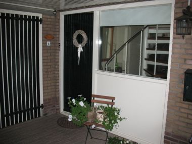

In mijn spouwmuur zit een kozijn (met voordeur en zijruit) van 245 cm breed.
Boven dit kozijn zit in het buitenblad een rollaag maar ik zie geen stalen kozijn. Boven de rollaag zit gewoon metselwerk.

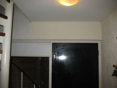

Het binnenblad is afgewerkt met stucwerk en daaraan kan ik uiteraard niet zien wat er zit. Wel is het vrij zeker dat er een latei gebruikt is omdat er ook de verdiepingsvloer voor een gedeelte op rust.
Hoe kom ik er achter of en wat voor latei er gebruikt is in het buiten en binnenblad?
nb het huis is gebouw midden jaren zeventig.

Heb je misschien een foto van de situatie?
Het kan zijn dat aan de buitenkant murfor in het metselwerk is toegepast. Daarmee wapen je de lagen boven de rollaag en werkt het metselwerk zelf als latei.
Binnenzijde kan een betonnen latei zijn toegepast, zal je waarschijnlijk pas zeker kunnen zeggen als je de afwerking er af haalt.
Misschien dat het op de bouwtekening staat? Als je die zelf niet hebt, kan je ze opvragen bij de gemeente.

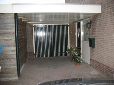

Een echt goede foto heb ik niet omdat er een carport tegen de muur aangebouwd is waarvan de onderkant net twee cm boven de de onderzijde van de rollaag zit.
De carport balken zijn bevestigd aan een balk die aan de muur zit, deze zit dus deels tegen de rollaag en de lagen er boven.
Verdiepingsvloer is van die aan elkaar gemetselfde holle rode bakstenen, naam is me even ontschoten.
