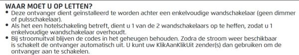

Na een beetje gewend te zijn aan mijn nieuwe huis besloot ik de meeverhuisde domotica aan te sluiten. Echter, nadat ik de bruine en zwarte draad volgens de handleiding op de KaKu AWMR-230 had aangesloten, ging niet, zoals dat hoort, het lampje op de AWMR-230 branden. De lamp die ik ermee wil schakelen brandde wel. Achter in de doos zie ik nog blauwe en geaarde draden (zie foto). Doe ik iets verkeerd of kloppen de draadkleuren niet? Bij voorbaat dank voor het meedenken.

Fase en schakeldraad toevallig verwisseld?
L2v2P
Nee, ook al geprobeerd. Ik vermoed dat het te maken heeft met de dimmer van de lamp zelf. Omdat het nu licht is, staat die dicht.
Frank
Dit staat in de handleiding, dus waarschijnlijk is de dimmer het probleem.

Na de dimmer ertussenuit gehaald te hebben, ging het lampje van de KaKu inderdaad branden, maar weigerde hij de lamp te schakelen (brandde continu). Dat bleek uiteindelijk aan de lamp te liggen; het betrof een LED-lamp die met deze schakelaar niet geschakeld kan worden. Een goede oude spaarlamp doet het wel gewoon.
