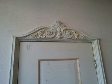

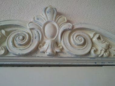

Het schilderen laat zich nog even opzich wachten, nog een "fijn" stukje schuren. :oops:
Kees de schilder
Perfect om siavlies te gebruiken! Heerlijk dit werk, ik word er helemaal warm van. Deze zie je dus nog maar heel zelden.
Ik kan je niet verleiden om het in te leggen met bladgoud?
@ Mechas 79: U heeft volkomen gelijk vwb de kwasten.
@Chathanky: probeer voor alkydhoudend aflakwerk eens zo'n mix kwast. Inderdaad: het voelt vrij stug en weerbarstig aan omdat het twee tegengestelden zijn: Krex en Trieks als haarsoorten, maar het werken ermee is bijzonder prettig.
Die "gespleten" haren noemt met de bles / het touwtje wat om de kwast zit de woeling.
Chathanky
Goud? :shock:
Tja oorspronkelijk komt hij wel uit een kasteel maar om een rijtjeshuis met bladgoud te bezetten? :mrgreen:
De eerste laag zit er inmiddels op. Met een schuurpapiertje gaat het ook wel, tijd kost het wel om alles weer een beetje z`n rondingen te geven.
