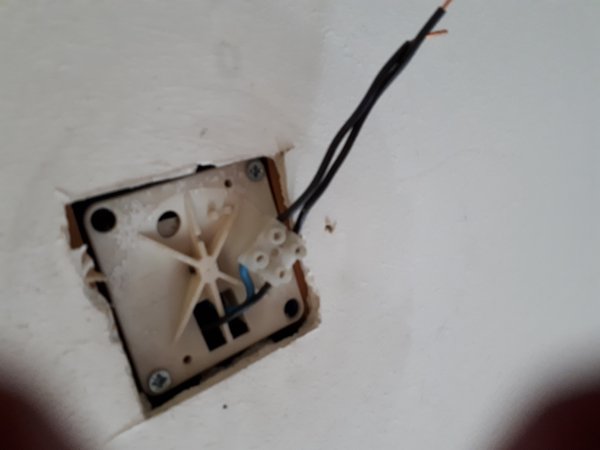

Beste mensen,
Ik wil een plafonnière ophangen. Nu kom ik erachter dat het kroonsteentje te veel uitsteekt om de plafonniere netjes op te hangen. De draden uit het plafond zijn te kort om het kroonsteentje binnen de lamp te plaatsen. Het moet onder de lamp tegen het plafond. Het kroonsteentje verdwijnt helaas niet helemaal in de opening van het plafond.
Weten jullie hoe ik dit kan oplossen. Zijn er ook kleine kroonsteentje of een ander koppeling die kleiner is?

Zou je een foto kunnen plaatsen?

Hierbij de foto
CV__
Kroonsteen verwijderen, deksel loshalen, de twee draden vervangen door twee nieuwe langere stukjes en deze door het deksel steken.

Dus de kroonsteentjes achter het dekseltje plaatsen?
CV__
Wat zit er aan de kant van je lamp? Ik laat de kroonsteen meestal gewoon vervallen als ik rechtstreeks de draden in het armatuur kan bevestigen. De kroonsteen is dan enkel een ongewenste extra overgang. Ik vervang ze ook nog wel eens door twee keer Wago 221, dan wordt er tenminste ook geen soepel draad in die kroonsteen gepropt.

Ik heb het dekseltje eraf geschroefd en zag dat ik de draden nog wat kon uitrekken. Ik ga nu zonder kroonsteentje de draden direct aan de lamp bevestigen. Dan is het mooi opgelost. Dacht dat dat niet mocht, maar las ergens dat het wel kan.
Bedankt allemaal voor het meehelpen aan de oplossing.

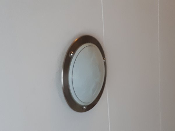

Prima gelukt! Nogmaals dank voor hulp.
(foto moet gedraaid :lol: )
